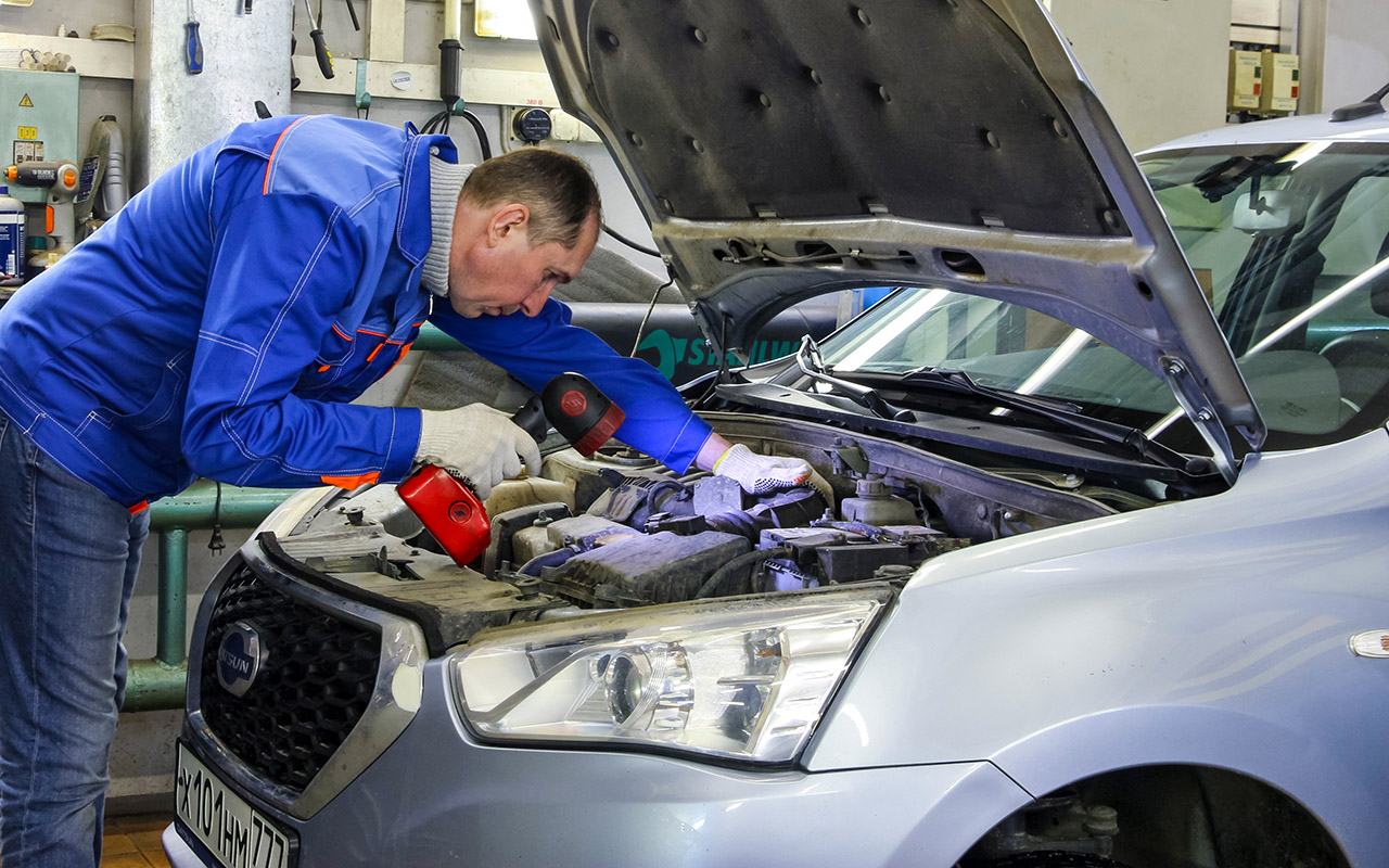

В первые дни весны редакционный Datsun преподнес неприятный сюрприз. Возвращались мы с ним из командировки, автомобиль вдруг дернулся, потом еще раз, и двигатель заглох. Я съехал на обочину и попытался вернуть машину к жизни – тщетно.
Datsun с автоматом далеко не утянешь на «галстуке», поэтому вызвал эвакуатор и доставил пострадавшего в наш технический центр.
Сняли пластиковую крышку ремня ГРМ и вынесли вердикт: срезало несколько зубьев ремня газораспределительного механизма. Двигатель у Датсуна «втыковый» (при обрыве ремня поршни встречаются с клапанами), и получается, что капитальный ремонт мотора неизбежен.
На повестке дня оказались два важных вопроса. Какие детали повреждены и, соответственно, во сколько обойдется ремонт? И что стало причиной обрыва ремня? Ведь до его регламентной замены (через 75 000 км) нужно проехать больше 10 000 километров.
Поиску и устранению неисправности мы посвятили выпуск «Технической среды». Смотрите видео и читайте подробное описание с фото в нашей публикации ( по ссылке). Отметим, что ремонт, по подсчетам специалистов техцентра «За рулем», обойдется в полсотни тысяч рублей.
