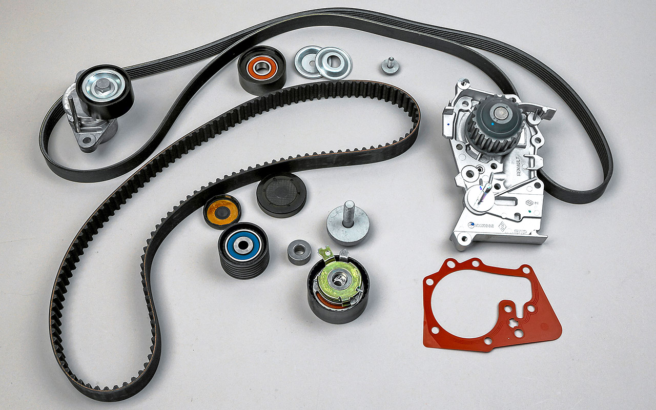

Собрались поменять ремень ГРМ? И насос охлаждающей жидкости тоже замените!
– Планирую на пробеге 120 000 км заменить у своего Ларгуса ремни – вспомогательный и привода ГРМ. Подскажите, подождать с заменой насоса охлаждающей жидкости, например, до 130 000 км или все-таки обновить и его?
– Настоятельно рекомендую вместе с ремнем ГРМ (согласно регламенту) заменить и насос охлаждающей жидкости.
Хотя бы потому, что при замене насоса нужно проделать те же операции по демонтажу ремня, а работа обычно дороже, чем новый насос. И антифриз обязательно поменяйте, если не сделали это по регламенту при пробеге 90 000 км.
