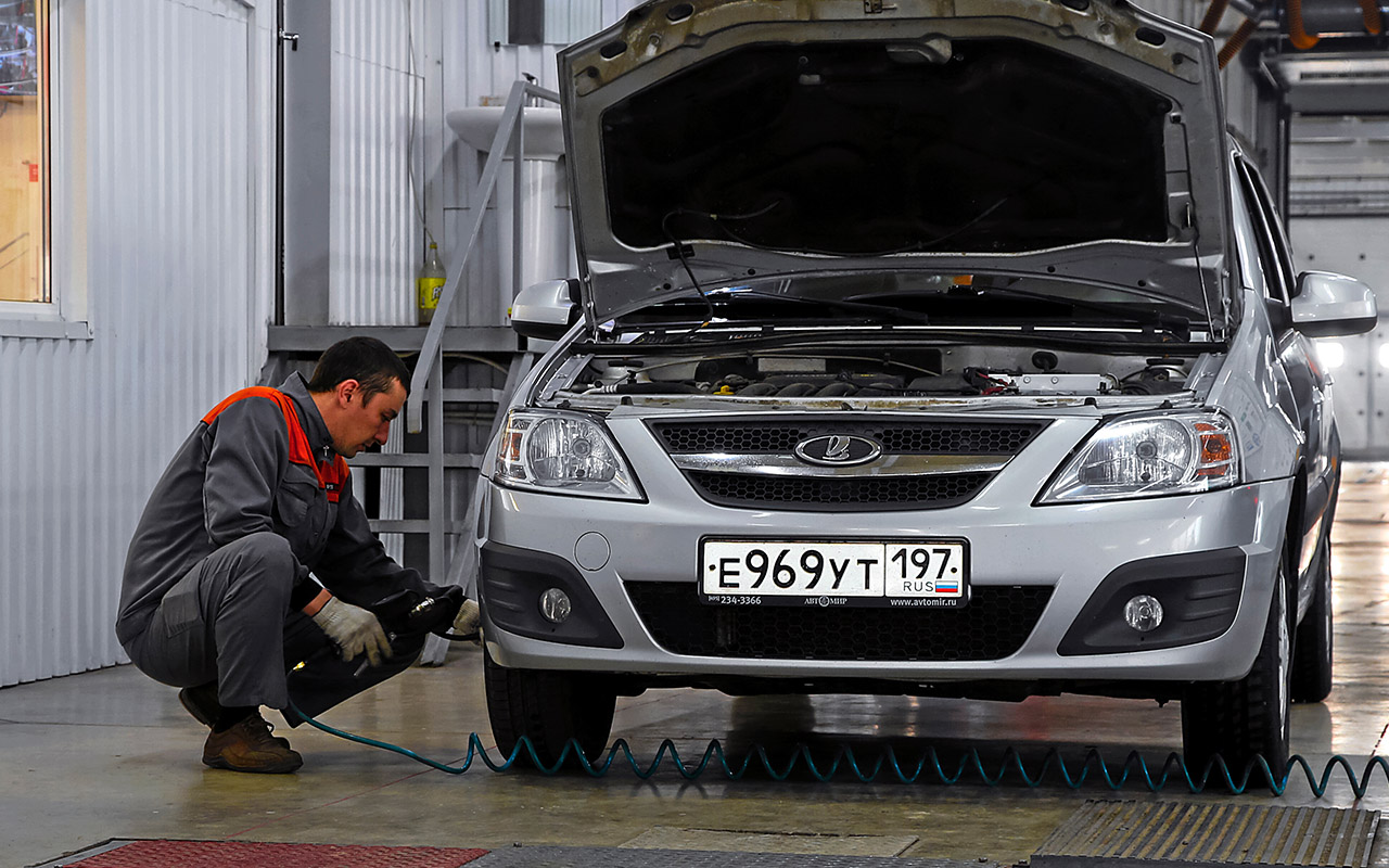

Выпускная система, похоже, слабое место всех логанообразных – трубы и «банки» глушителей еще целые, а кронштейны отгнивают один за другим. Итак, дребезг из-под днища заставил отправиться в наш техцентр. И хотя пробег редакционного Ларгуса немного недотягивал до 120 тысяч километров, я решил провести все плановые работы.
Считаю, что автомобилю, живущему в мегаполисе, следует заезжать на техобслуживание чаще, чем раз в 15 000 км. Тем более что Ларгус под моим управлением стал больше времени бывать в городе. Порой нам приходится прорываться сквозь глухие пробки, когда средняя скорость падает до 15 км/ч, а расход топлива превышает 13 л/100 км. Причем пробеги короткие – по 10–12 км в одну сторону и обратно. И только три не очень дальние командировки косвенно подтвердили, что автомобиль вполне исправен и потребляет на трассе 6,5 л/100 км.
