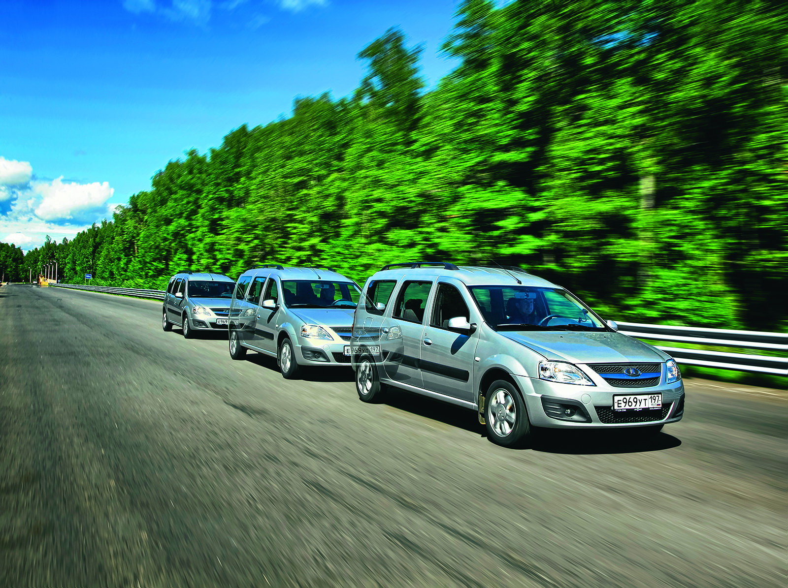

Редакционный «Ларгус» примерил три пары шестерен с разными передаточными числами. Помимо штатной пятой передачи 0,892 мы устанавливали последовательно еще комплекты 0,820 и 0,795 (см. таблицу). На тестовом 300-километровом маршруте, включающем скоростные магистрали и пригородные дороги, сравнили разницу в расходе топлива и накопили субъективные оценки, которые для владельца автомобиля порой даже интереснее, чем данные замеров. Для достоверности экспертную оценку подкрепили измерениями на Дмитровском автополигоне. Результаты испытаний и комментарии представлены ниже, в том числе в фотографиях, таблицах и диаграммах.
0,892. Базовый вариант обеспечивает прекрасную эластичность. Пятую передачу можно использовать с 50 км/ч даже при полной загрузке. Переключаться вниз приходится редко – запаса тяги хватает даже для шустрого обгона. Но досаждает шум двигателя, работающего на повышенных оборотах, даже если двигаешься не быстрее разрешенных 90 км/ч: в дальних поездках быстро устаешь.
Резюме. Базовый вариант хорош для тех, кто передвигается в основном по городу, причем часто с полной нагрузкой
0,820. Двигатель воспринимается уже не таким эластичным, но все еще в пределах нормы. Переключаться на четвертую передачу приходится лишь для быстрых ускорений. Даже с полной нагрузкой и на пятой передаче машина легко преодолевает подъемы, а на горизонтальных участках уже с 60 км/ч уверенно набирает скорость. При этом на высоких скоростях стало значительно тише. Выигрыш по топливу незначительный.
Резюме. Универсальный вариант на каждый день. Пятая передача в городе вполне рабочая, а двигаться по трассе стало комфортнее. Рекомендуем АВТОВАЗу взять этот вариант как базовый.
0,795. Мой личный выбор. Редакционный «Ларгус» редко бывает загруженным по полной, а на загородных маршрутах я обычно езжу по дорогам с равнинным рельефом. Количество переключений с пятой на четвертую на тестовом маршруте увеличилось, но незначительно. При переключениях вверх я чуть дольше задерживался на четвертой передаче, прежде чем включить пятую, а на обгонах, наоборот, стал чаще переходить с пятой на четвертую.
Резюме. Оптимально для загородных магистралей, терпимо для поездок по городу. Если загружаете машину под завязку или ездите по дорогам с затяжными и крутыми подъемами или частыми обгонами, остановитесь на варианте 0,82.
0,756 и 0,738. Эти варианты мы не испытывали, но, судя по впечатлениям от коробки с пятой передачей 0,795, они аккумулируют недостатки предыдущего варианта. Ухудшится эластичность, чаще придется переключаться с пятой на четвертую, к тому же между этими передачами появится значительный разрыв.
Резюме. Эти варианты удобны, например, для езды по равнинной и пустой трассе с постоянной скоростью и редкими обгонами.
