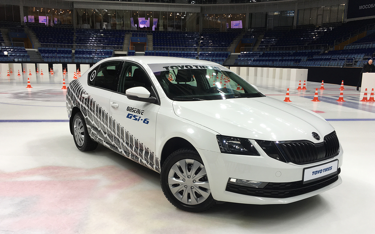

Обычно тесты покрышек проводятся на зимних полигонах – в естественной среде их обитания. Тут тебе и лед, и снег разной степени глубины, и разнообразный рельеф. А главное – снежные брустверы, обеспечивающие безопасный вылет с траектории особо ретивых журналистов. Однако на этот раз японцы решили сломать добрую традицию, устроив покатушки на… ледовой арене в Мытищах! За день до презентации она прославилась громким (в информационном смысле) падением футбольного тренера Жозе Моуриньо, который проводил торжественное вбрасывание на одном из матчей КХЛ. Именитый португалец не удержался и потерял равновесие на льду подмосковной площадки. А как проявит себя на столь коварном покрытии новая шина?
Но сначала нам предстояло проехать пару кругов на покрышках уходящего поколения, в которые обута двухпедальная 1,6-литровая Skoda Octavia. Маршрут простенький: стартовая прямая, в зоне за противоположными воротами пластиковыми конусами размечен круг (здесь надо было крутануться два раза), затем – выход с переставкой и финиш. Перед заездом получаю инструктаж. Организаторы рекомендуют не превышать порог в 12 км/ч. Черепаший темп! Я наверняка поеду быстрее.
Но не тут-то было. Мытищинский лед настолько скользкий, что малейшее превышение оборачивается срывом с траектории – «поймать» Октавию на льду затруднительно даже при помощи ESP, которая то и дело вступала в дело.
Теперь все то же самое, но на шинах последнего поколения (их размерность аналогичная – 205/55 R16). В новой обувке Octavia едет поувереннее. В поворотах она позднее уходит в скольжение и дает точнее работать акселератором, позволяя уверенно заправлять машину внутрь виража под закрытие дросселя. Система стабилизации в дело почти не вступала, и это при том, что скорость выполнения маневров по спидометру возросла до 13-14 км/ч. Прогресс налицо.
На шинах прошлого поколения Octavia не особо устойчива – она легко уходит в скольжение, из которого вывести ее на льду проблематично.
С новыми шинами Octavia показала более высокую стабильность на льду. Она дольше держится за траекторию, ее проще «отловить» при начале скольжения.
Конечно, заданных упражнений слишком мало, чтобы в полной мере оценить новые шины. Ясно, что они лучше сопротивляются боковому скольжению на льду. Но как они проявят себя при торможении? А как поведут себя на мокром асфальте? Каков будет уровень шума? Это, а также многое другое мы рассчитываем выяснить в ходе традиционного сравнительного шинного теста «За рулем».
