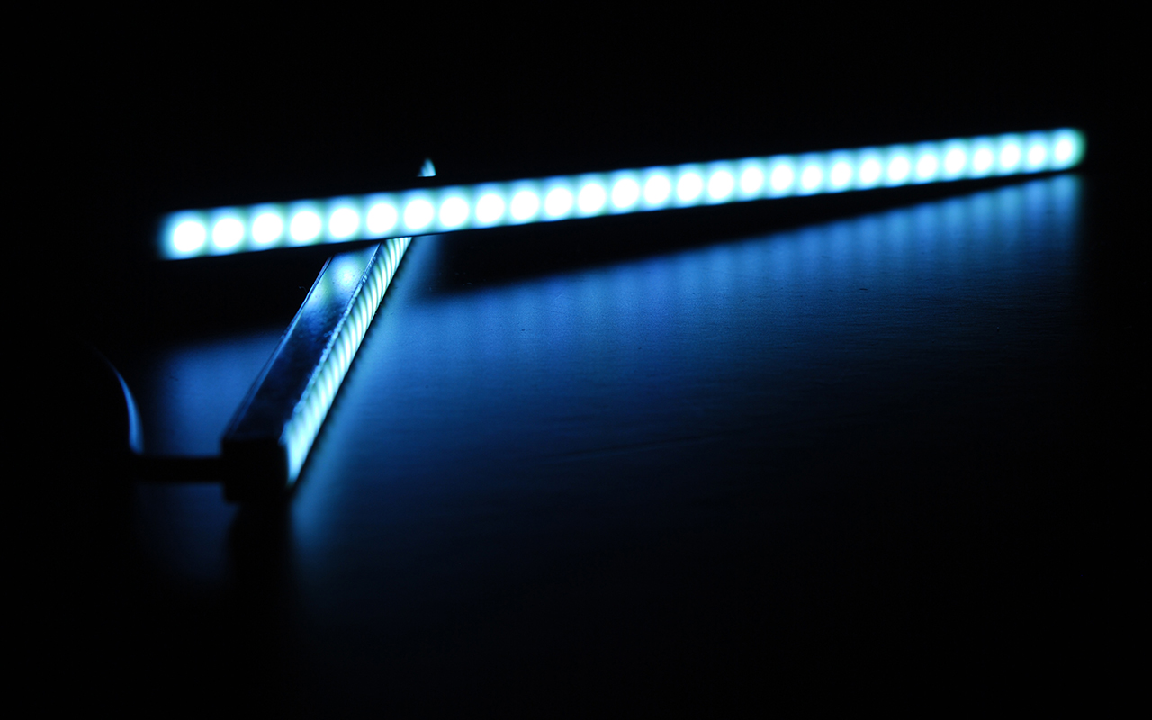

Все эти потребители неактивны при включенных ДХО. Электроэнергия тратится только на дневные ходовые огни. Предположим, что они состоят из двух блоков по 5 светодиодов (каждый светодиод мощностью 1 Вт). Итого 10 Вт — в 15 раз меньше!

Если у вас старый автомобиль с маломощным генератором, то советуем установить светодиодные ДХО: они позволят сохранить положительным энергетический баланс (то есть аккумулятор не будет разряжаться), когда мотор работает на малых оборотах в пробках и отдача генератора совсем мала.
