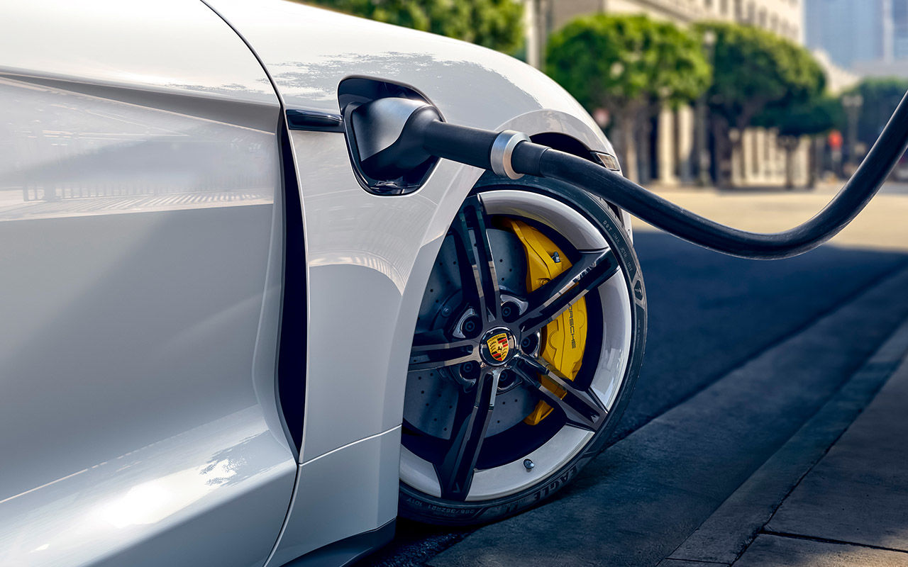

Колёса предлагают выбирать, причем от этого зависит запас хода, о чем подскажет конфигуратор. На базовых дисках (на фото) Taycan проедет меньше всего, зато обод можно покрасить в цвет кузова. Лучше всего для электрокара подходят аэродинамические колёса с карбоновыми вставками. Но цена космическая: в российском конфигураторе они ­оценены в 515 тысяч рублей.
