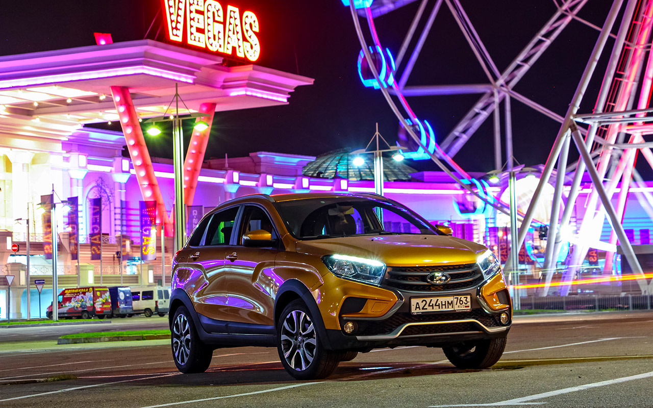

11 000 км с Ладой XRAY Cross: вот чем он лучше (и хуже) Весты SW
XRAY Cross — новичок в парке «За рулем», и тем интереснее сравнить его с обычным Иксреем и универсалом Лада Веста, у которого он позаимствовал многие агрегаты. Спойлер: он потребляет больше бензина!
В нашем парке «кроссовый» XRAY прописался летом, но с этой машиной я плотно познакомился еще раньше. На таком же Кроссе мы в прошлом году пересекли половину Средней Азии, практически повторив знаменитый пробег Москва – Каракумы – Москва. Причем в компании седана и универсала Веста Cross. Именно с Вестой-универсалом и хочется сравнить XRAY Cross.
Во‑первых, цены близки. Во‑вторых, есть общее и в конструктиве. XRAY Cross позаимствовал у Весты поворотные кулаки и тормозные механизмы, у него почти такие же нижние рычаги подвески. А еще имеет электроусилитель рулевого управления, что тоже роднит его с Вестой (хотя поставщики усилителей разные). Всё это положительно отрази­лось на характере: XRAY Cross охотнее реагирует на повороты руля, нежели обычный XRAY.
