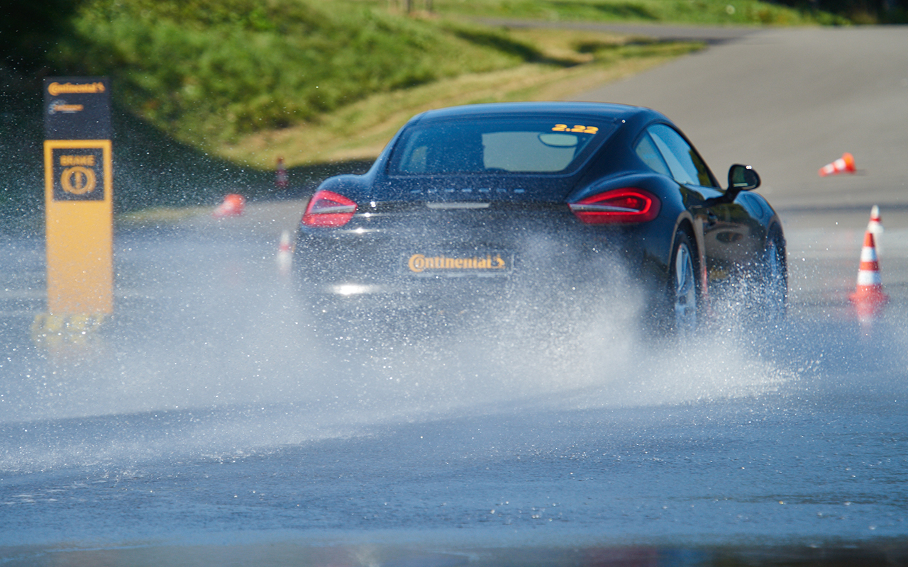

На профессиональном языке износ называется изменением характеристик в процессе эксплуатации. Главное, что ухудшается у летних шин при износе, – стойкость к аквапланированию. Напомню, что так называется возникновение гидродинамического клина, частичная или полная потеря сцепления колес с дорожным покрытием на водяном слое. Явление знакомо каждому водителю: попадаешь на высокой скорости в большую лужу – и чувствуешь, что колеса теряют контакт с дорогой, а ты – контроль над траекторией. В эти мгновения автомобиль напоминает шайбу, скользящую по льду. Остается только ждать, когда восстановится контакт с покрытием: резкие действия могут привести к аварии. И чем больше износ шин – тем более неприятные ощущения от аквапланирования.

С износом сопротивляемость аквапланированию снижается, а тормозной путь на влажном покрытии, напротив, возрастает. Этим летом я побывал на Continental TechShow под Ганновером – «домашней» выставке знаменитой шинной марки, где демонстрируются новейшие разработки компании. Из всех «аттракционов» мне больше всего запомнилось сравнение шин с разной степенью износа.
«Агрегатоносителями» выступали три одинаковых Volkswagen Golf 7 GTI, «обутых» в шины Continental PremiumContact 6 с разной степенью износа: на первой машине новые шины, с протектором 8 мм, на второй – поношенные, с остатком в 3 мм, на третьей – с критическим износом, 1,6 мм.
Задача состояла в том, чтобы, пересаживаясь из одной машины в другую, тормозить «в пол» с одной и той же скорости на одном и том же участке, и сравнить результаты. Водительская квалификация практически не имела значения. На новых шинах все участники тормозили примерно через 20 метров, на сильно потертых – через 22,5 метра, а на предельно изношенных – уезжали на 26-28 метров. И это – со скорости в 60 км/ч! Чем больше скорость – тем больше разница в величине тормозного пути.
