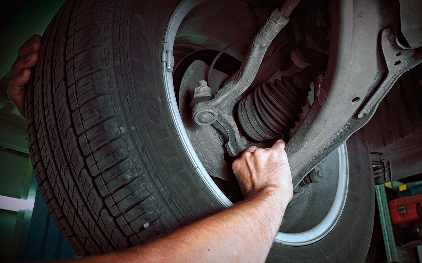

Разумеется, цель диагностики — найти неисправную деталь и заменить именно ее. Чтобы проверить состояние наконечника рулевой тяги, нужно приподнять машину (колесо не должно касаться земли). Затем его необходимо покачать особым образом, приложив усилие в точке «9 часов» или «3 часа». Такое покачивание позволит почувствовать люфт. Если он есть, нужно понять его источник.
Для начала выясним, виноват ли в этом рулевой наконечник. Для этого одной рукой покачиваем колесо в той же плоскости, а другую руку заводим за колесо и кладем ее так, чтобы она касалась рулевого наконечника и поворотного кулака. Если зазор там, при покачивании это легко ощутить.
А при чем здесь шаровая опора?
Есть вероятность, что зазор не обнаружится, хотя люфт будет явным. И тут уже стоит подозревать проблемы с шаровой опорой. Проверить, действительно ли она неисправна, можно тем же способом, что и в случае с диагностикой рулевого наконечника. Необходимо покачать колесо, приложив одну руку уже к шаровой опоре. Если зазор есть, не заметить его не получится.
