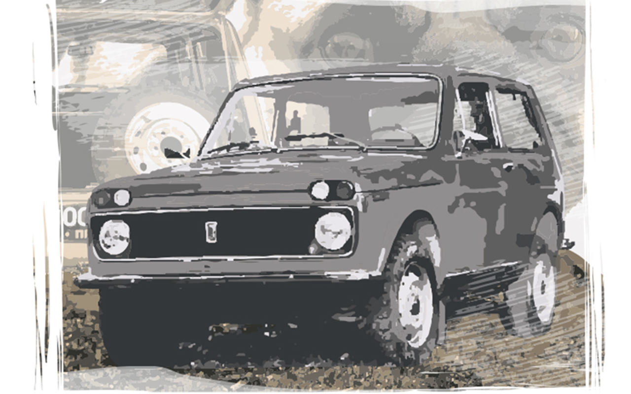

Неизвестная Нива-«моська»: таких собрали всего две
ВАЗ‑2121М появился на волне дефицита, но так и остался опытным образцом: попытка поставить на Ниву двигатель от Москвича оказалась безуспешной.
При подготовке Нивы к серийному выпуску обозначилась нехватка моторов ВАЗ‑2106. Поэтому в 1975 году заводчане получили министерское задание проработать вариант установки москвичовского УЗАМ‑412. Длинный двигатель не влезал в моторный отсек, а коробку к нему пришлось подсоединять через дополнительный переходник. Поэтому появился кузов с удлиненным передком.
Передний свес ВАЗ‑2121М (прозвище – «моська») вырос на 65 мм, масса увеличилась на 17,5 кг, запаска переехала в багажник (и без того скромный), изменился баланс нагрузок между передними колесами (машину уводило в сторону), упала удельная мощность двигателя (43 вместо 51,6 л.с./т), подпрыгнуло содержание углеводородов в выхлопе, ухудшились пуск мотора при отрицательных температурах и проходимость.
В итоге применение уфимского мотора сочли нецелесообразным, дело ограничилось двумя опытными «моськами».
