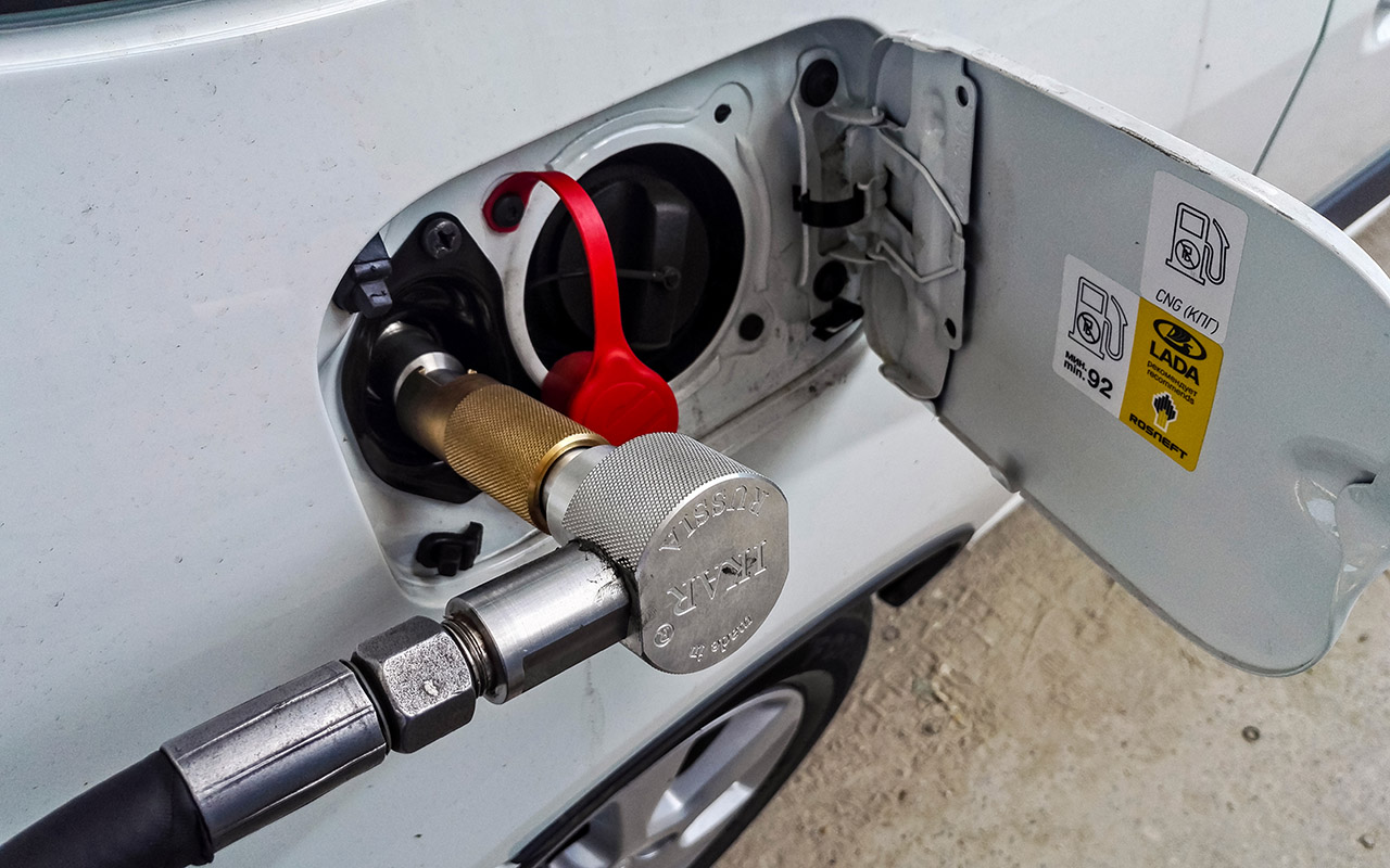

Под капотом метановый довесок ничто не выдает: новые элементы нужно поискать.
