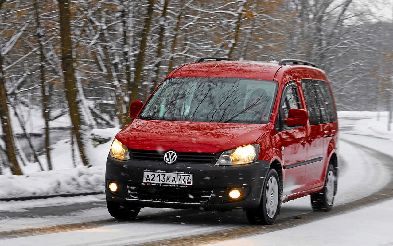

Volkswagen Caddy Maxi
В Москве и области в этом году дефицит снега. Но когда он изредка выпадал, сразу выгонял «кэддик» на мини-тест, чтобы проверить характеристики шин. На снегу и наледи шины оставили крайне приятное впечатление: разгон и торможение очень уверенные. Пробраться по занесенному проселку тоже не проблема, гребут колеса, как будто и нет нескольких сантиметров тяжелого мокрого снега.
Основные же впечатления – асфальтовые. Похвалить шиповки могу за хорошее торможение на влажном асфальте – основном покрытии в мегаполисе в течение зимы. А вот шума могло бы быть меньше. Впрочем, для развозного «каблучка» это не настолько критично, как для легковой машины.
