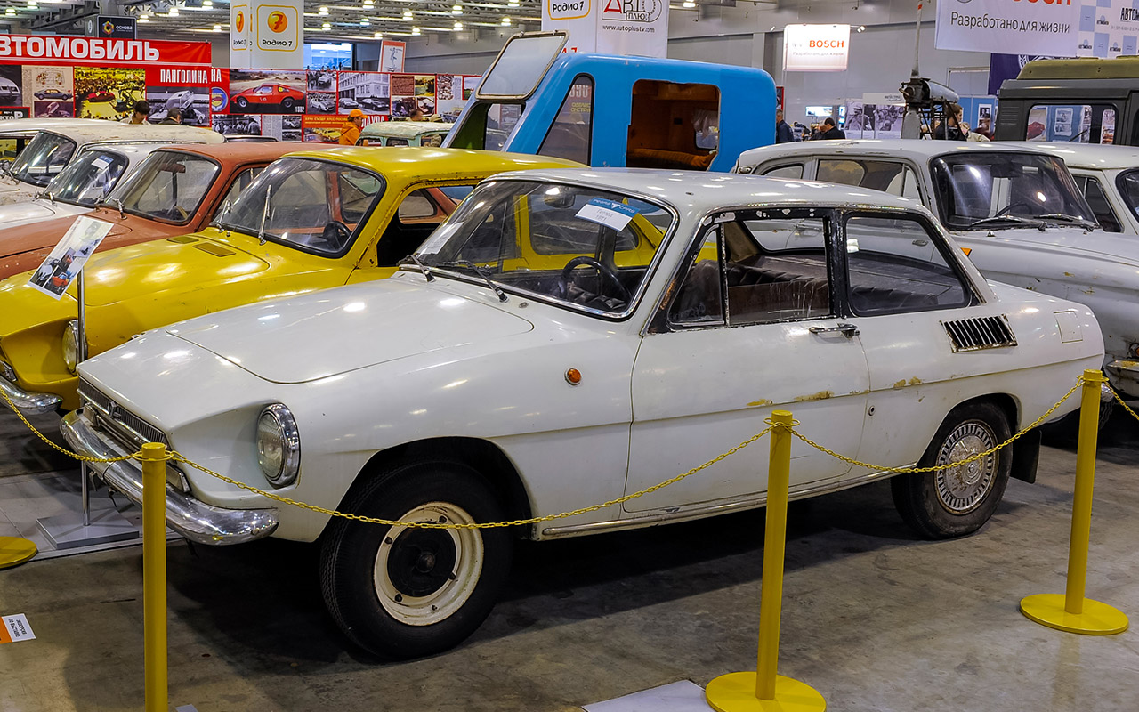

Автомобиль КД (он же Спорт 900). Купе КД было тщательно проработано профессионалами, поэтому кузов имел сложную конструкцию.
Художник Эдуард Молчанов нарисовал необычное для советского автопрома приземистое двухдверное купе. Пространственная рама из стальных профилей была интегрирована в кузов сложной формы. Узлы и агрегаты применили от ЗАЗ‑965. Автомобиль под именем КД (его еще называли Спорт‑900) не стыдно было поставить и на стенд международного автосалона. В 1963–1969 годах сделали не менее шести таких машин, немного отличающихся элементами декора.
