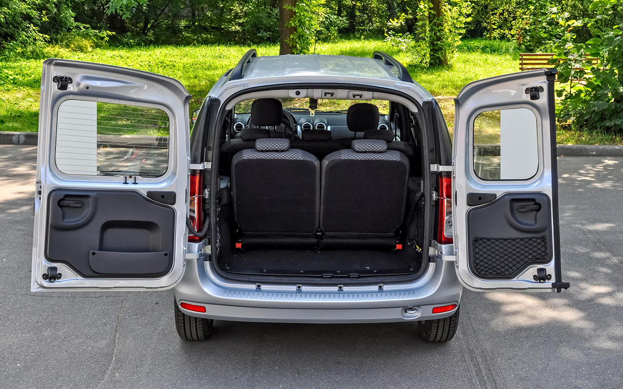

Распашные двери багажного отделения стали закрываться нечетко. Правой створкой приходилось очень сильно хлопать, чтобы нижний замок закрылся. Возраст! Пришлось устроить ревизию всем четырем замкам: отрегулировать их положение и смазать.
Для работы понадобился только один ключ – Torx T ‑ 30. Полчаса – и двери закрываются как у домашнего холодильника.
Заодно, по совету бывалых, впрыснул силиконовую смазку в резиновую гофру, в которой проходит жгут проводов из кузова в левую дверь. Теперь провода легко скользят внутри гофры и не перегибаются. А значит – дольше прослужат.
