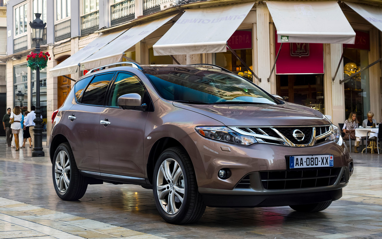

Murano второго поколения (индекс Z51) создали под американский рынок, но продавали во многих странах. К нам сначала везли машины из Японии, в 2011‑м наладили сборку в Санкт-Петербурге. В ходе двух рестайлингов освежали внешность, интерьер и набор оснащения. В 2014‑м появился вариатор нового ­поколения.
