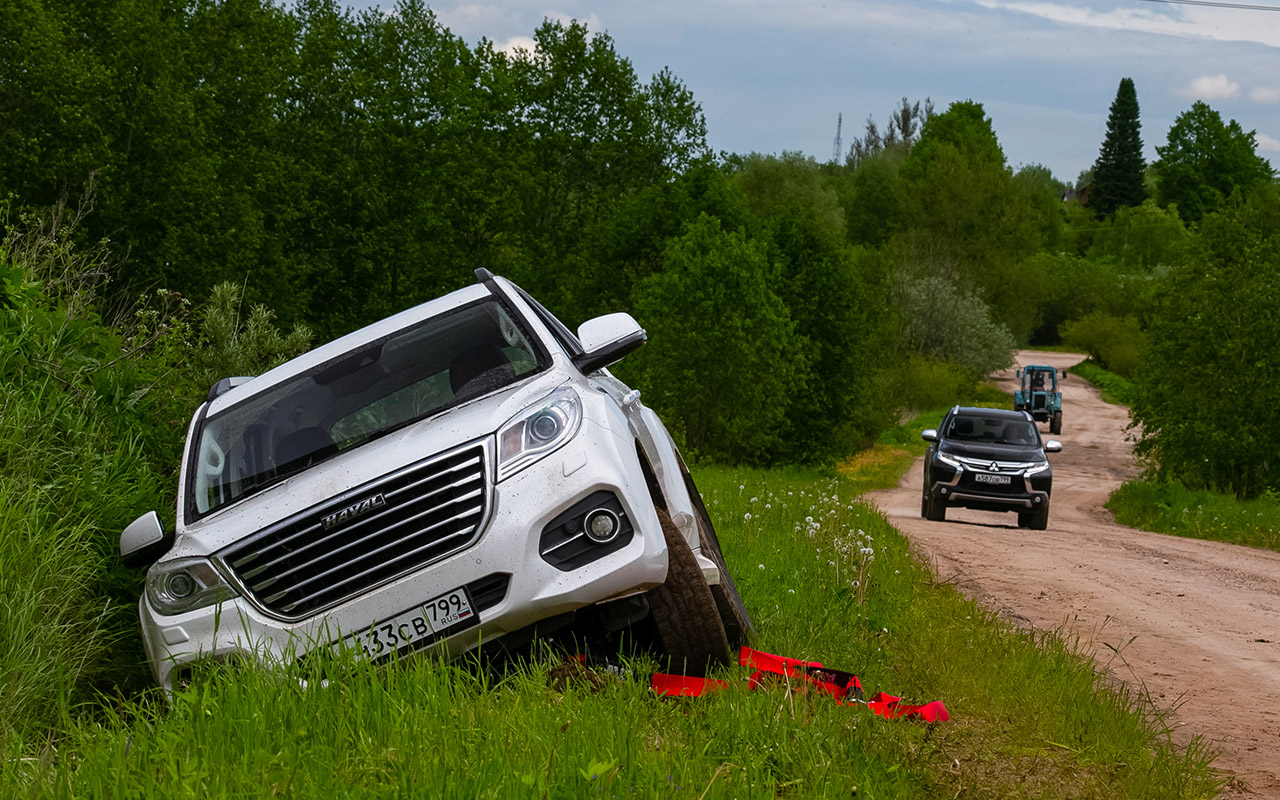

Испытание на роликовых платформах
Для оценки работы трансмиссии мы ставим под колеса роликовые платформы, имитирующие нулевое сцепление с дорогой. Для таких серьезных машин две платформы под задней осью – семечки. Haval H9 играючи преодолел их в режиме Auto, Mitsubishi – в положении селектора 4Н.
Диагональ покорилась Хавейлу с той же легкостью. Не пришлось даже перебирать клавишами внедорожный арсенал. Pajero потребовал сжечь лишний стакан солярки и отключить антипробуксовку – но все-таки съехал с роликов.
Чуть больше пробуксовки понадобилось Хавейлу, чтобы выкарабкаться с роликов под передней осью и под одним задним колесом. Но снова он сделал это в обычном автоматическом режиме. Респект! Мицубиси попросил заблокировать центр вручную (режим 4HLc), после чего невозмутимо взял препятствие – практически не допустив проскальзывания.
С самым сложным упражнением с упором на асфальт одним передним колесом оба внедорожника не справились. Принудительной блокировки передка у них нет, а электронике не хватило умения насытить тягой одно переднее колесо.
В итоге – паритет!
Оценка энергоемкости и комфорта подвески
Тарированного «лежачего полицейского» на пустой площадке мы проезжаем последовательно на 40, 60 и 80 км/ч. Ситуация, когда водитель прозевал «лежачего» или крупную неровность, – обычное дело.
Haval и Mitsubishi подтвердили выявленную прошлыми тестами и народной мудростью закономерность: больше скорость – меньше ям. На 40 км/ч туша Хавейла еще вздрагивает, но при 80 на спидометре о препятствии узнаешь только по звуку отработавшей подвески. Энергоемкость и комфорт на пять с плюсом. Pajero Sport ощутимо жестче. Он натурально подпрыгивает – это не самое приятное ощущение.
Усложняем задачу – проезд полицейского в повороте на 40 км/ч. И Haval вновь непоколебим! Кузов хотя и сыграл в «желе», но ходовая часть не сдалась, машина осталась на траектории. А Mitsubishi раз за разом спрямлял поворот из-за того, что передняя подвеска не могла справиться с такой нагрузкой.
Вывод: в таких ситуациях Haval Н9 надежнее.
Haval H9 – серьезная машина. Но Mitsubishi давит авторитетом и прогнозируемой надежностью – вот почему выбирают именно его.
