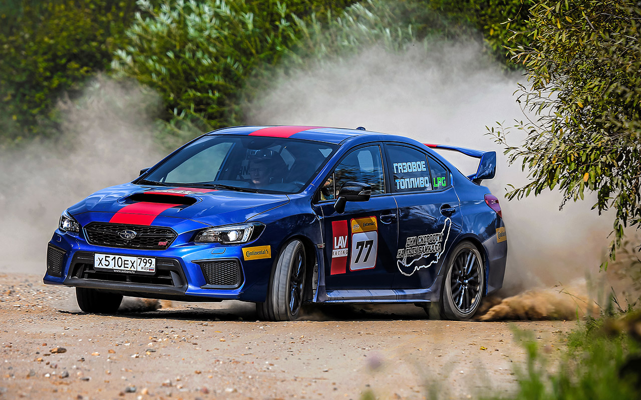

Но вот – открытый простор. Асфальт или грунтовка – неважно! STI напоминает неуклюжего пингвина, наконец добравшегося до воды. Тяжелая походка перерастает в грациозный танец. Повороты Subaru режет, как горячий нож сливочное масло. Никаких лишних движений – как повернул руль, так она и едет, и ни за что не отпустит поворот.
Ураганная динамика не теряется даже на пропане. В спринте до 100 км/ч «газ» проигрывает лишь полсекунды. В эластичности же потерь и вовсе нет. На обоих видах топлива STI уверенно набирает скорость, наводя шороху по мере продвижения к «моментным» оборотам.
