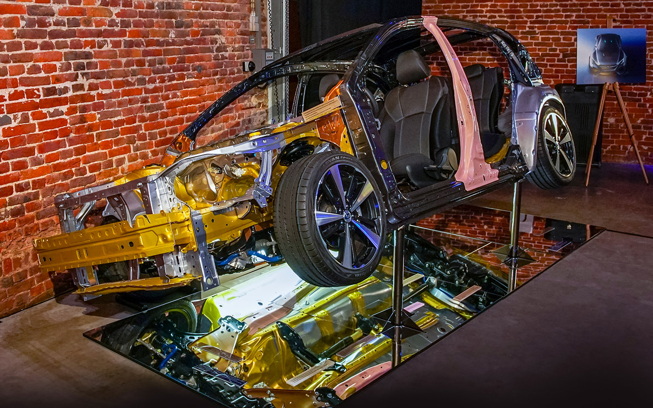

Компания потратила около десяти лет на разработку так называемой глобальной платформы, которую планируют использовать как минимум до 2025 года. Первым ее освоил кроссовер XV третьего поколения.
Единая платформа не ломает сложившуюся парадигму автомобилей Subaru, но позволяет следовать общемировым трендам. В частности – снижать массу кузова с одновременным повышением уровня пассивной безопасности, что достигается увеличением доли высокопрочных сталей в силовой структуре и пересмотром ее архитектуры. Так, у кроссовера XV линия лонжеронов проходит вдоль всего кузова волнообразно, без острых углов и поперечин, как прежде. По словам инженеров, благодаря этому улучшился характер распределения энергии удара при столкновении – новый кузов способен поглотить ее на 40% больше.
