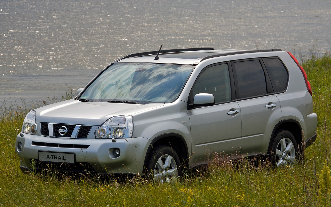

Nissan X-Trail с пробегом: куда смотреть при покупке
Эта машина способна радовать надежностью даже спустя десять лет после схода с конвейера.
X-Trail T31, выпускавшийся с 2007 по 2014 годы, — из тех, прежних Ниссанов, что отличались брутальным дизайном, который до сих пор ценится в России.
Стоят подержанные экземпляры от 420 000 до 1 400 000 рублей, и найти подходящий вариант задача реальная. Но риск попасть на «нехорошую» машину довольно высок, как и вероятность проморгать возрастные болячки после покупки. Публикуем короткий свод проблем и путей их решения.

Словом, машина не идеальная, но вариант очень неплохой, особенно если имеешь дело с машинами последних лет выпуска: они мало того что свежее, так еще и лишены ряда недоработок ранних версий. Эти и другие нюансы выбора подержанного X-Trail T31 мы подробно освещаем в нашем новом видео.
Фото: Nissan
