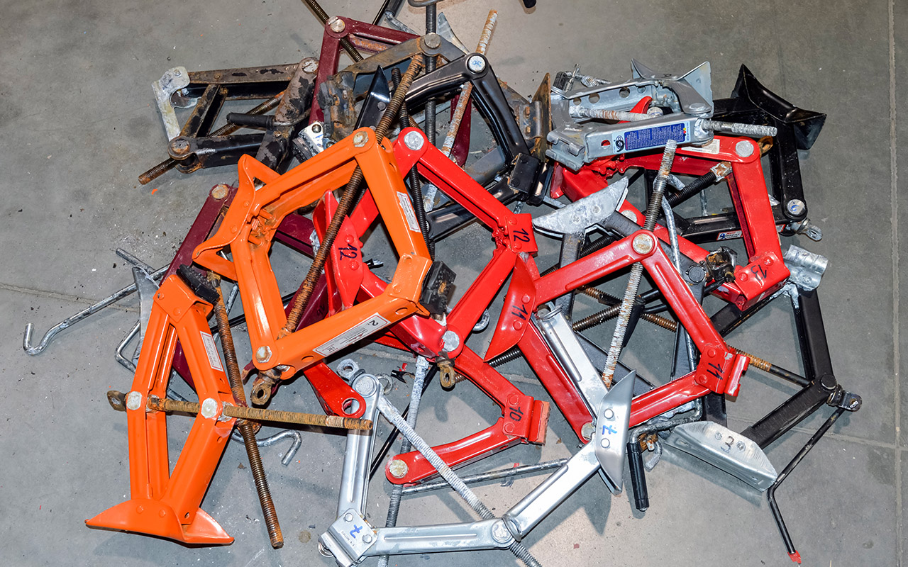

Лучшие ромбические домкраты: супертест «За рулем»
Слабенькие штатные часто не выдерживают и одной замены колеса. Эксперты испытали 17 образцов с заявленным усилием от одной до двух тонн и получили неожиданные результаты: годных — только шесть.

«Пыточное приспособление», на котором были сломаны все участники испытаний. Динамометр фиксирует предельное усилие, развиваемое домкратом.
Как и предполагалось, проставка не выдержала первой.
Домкрат потерял форму и сложился.

Из семнадцати проверенных домкратов мы можем без оговорок рекомендовать только шесть. Заявленные геометрические параметры выдерживают почти все, но многие домкраты плохо окрашены. А основной и самый страшный недостаток – нехватка прочности. Только у семи изделий ее запас оказался двойным и выше. Как так?
В первую очередь мы рекомендуем домкраты Alca (№ 6 и № 7), Autoprofi (№ 10 и № 11), а также Big Red Т10152 (№ 13).
