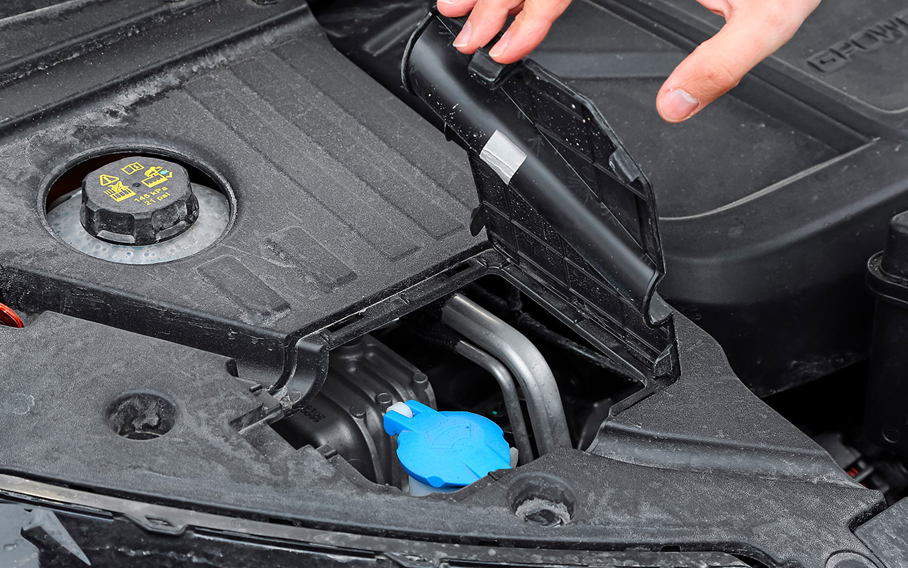

Бачок стеклоомывателя маловат – всего 3,5 л. Заливать жидкость приходится часто.
