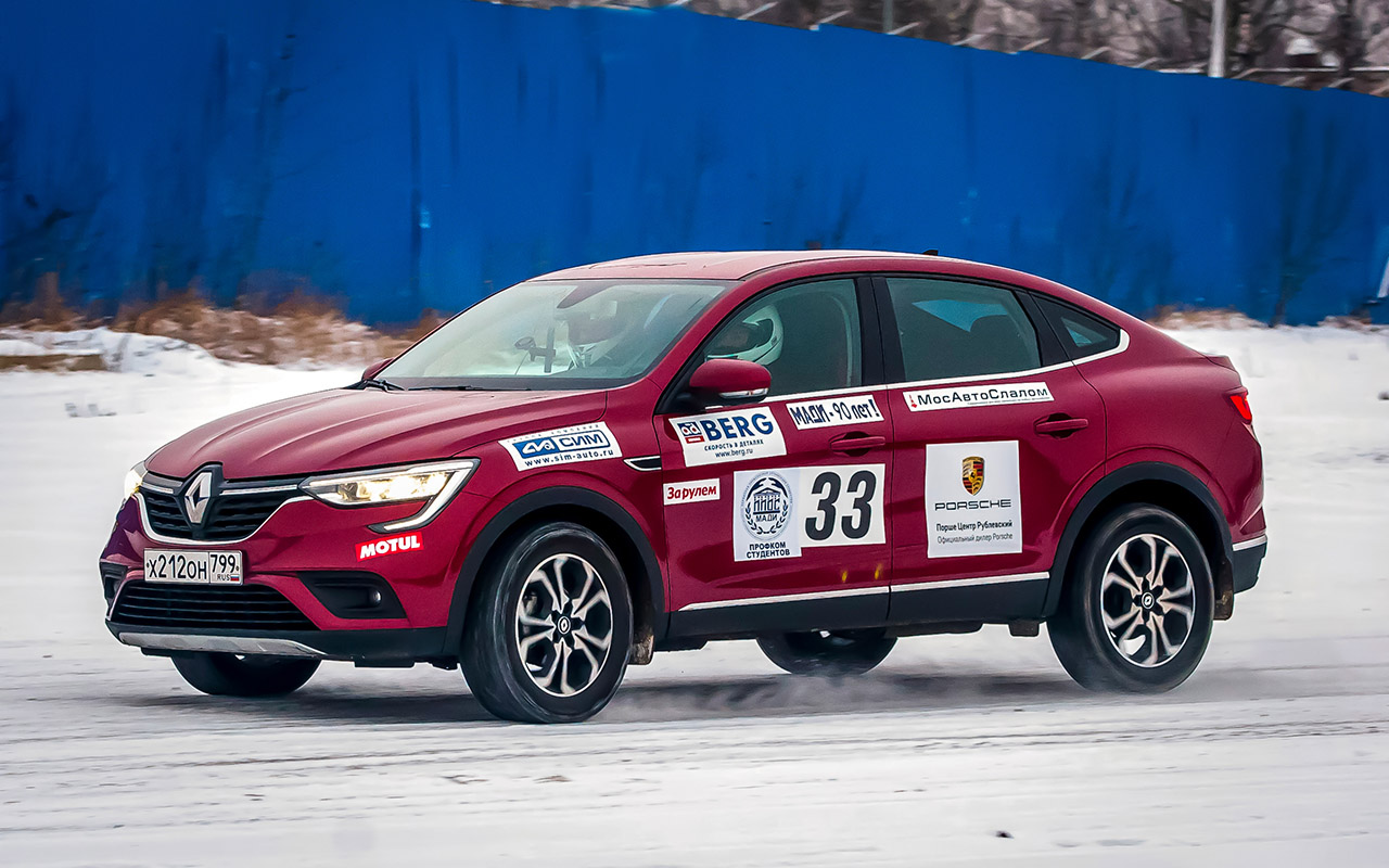

Уже в начале снежной и морозной нынешней зимы мы поу­частвовали в Ралли МАДИ. Это, конечно, не классическое ралли, на котором нужно «валить» на все деньги. Тут главное – приехать на все контрольные пункты точно вовремя, не раньше и не позже. Ну и не заблудиться! Всего одна ошибка с навигацией обошлась нашему экипажу очень дорого: вместо того, чтобы попасть в десятку «абсолюта» и на подиум в своей категории, мы оказались в середине протокола и на девятом месте в зачете.
Однако автомобиль отлично показал себя на дистанции. Качество дорог не всегда было идеальным, но подвеска уверенно держалась на разбитом асфальте и на жестком грейдере. Полного бака хватило на дистанцию в четыреста с лишним километров, а дозаправка в ходе ралли – это потеря времени.
Renault Arkana
Минус, который вряд ли кто-то заметит в «гражданской» жизни – неотключаемая после 55 км/ч электроника. На слаломе – заездах по ледовой площадке на скорость – она очень мешала. В какие-то моменты, когда с учетом пробуксовки колес превышался барьер по скорости, система активировалась и не давала машине ехать так, как хотелось мне. Надо сделать алгоритм страхующей электроники как у обновленного Каптюра: у него при заблокированной межосевой муфте порог деактивации «противобуксовки» повышается до 80 км/ч.
