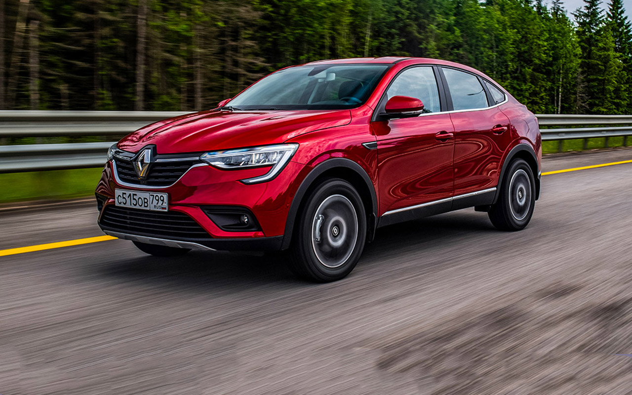

Сначала наш главред Максим Кадаков вдоль и поперек изучил премьерный концепт-вариант модели на Московском автосалоне, потом поездил на закамуфлированных прототипах и первым увидел на «секретной» премьере товарный вариант. А мне достался финальный аккорд: первый тест серийной Арканы.
Renault Arkana TCe 150 4×4
