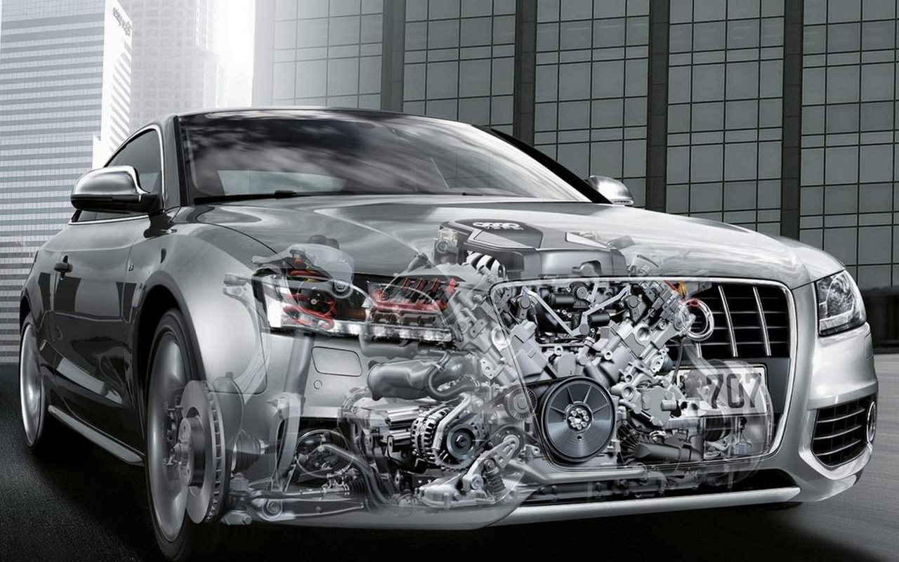

Полторы сотни сил теперь снимают с двигателя объемом два литра, а не 1,4 литра, как прежде.
— Что до моего одобрения, тут всё просто: мотор большего объема при прочих равных имеет больший ресурс, больший запас прочности. Поэтому переход ­автомобилей Audi A4/A5 с моторов 1.4 TFSI на 2.0 TFSI ­при тех же 150 силах – это благо.
