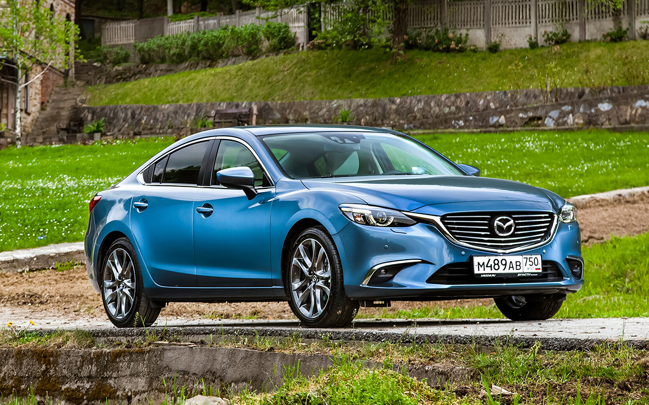

Mazda 6 с пробегом: надежная! Но есть три недостатка
Поломки будут – и заранее известно, какие. Несмотря на это, подержанные «шестерки» продаются быстро и за хорошие деньги.
Мазду 6 третьего поколения (индекс GJ) и собирают во Владивостоке из японских комплектов – только седаны. Она пережила два рестайлинга (в 2015 и 2018 годах). Обновляли оптику в пользу более современных технологий, улучшали набор систем активной безопасности, переиначивали интерьер.
В 2018‑м пару атмосферных бензиновых моторов в России дополнил наддувный 2.5.
