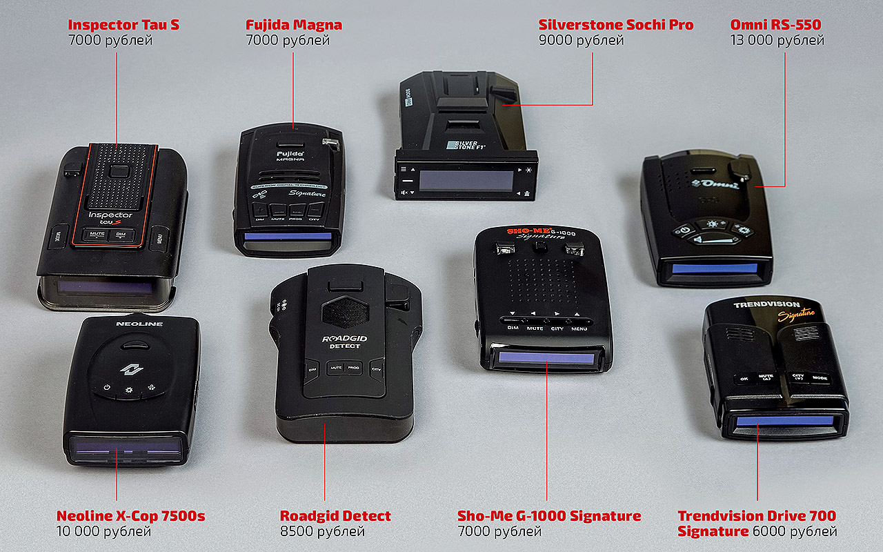

Участники: цены и комплектации
Наиболее доступны Inspector Tau S, Fujida Magna, Sho-Me G‑1000 Signature и Trendvision Drive 700 Signature за 6000–7000 рублей. Silverstone Sochi Pro, Neoline X–Cop 7500s и Roadgid Detect  подороже — 8500–10 000. Удивляет ценником белорусский Omni RS‑550: за него просят почти 13 тысяч рублей.

У всех одноцветные OLED-мониторы. На полшага впереди Omni, который в режиме меню сумел вместить две строки информации, но шрифт стал мелким.
На полноценный шаг решился Silverstone с двумя строками нормального размера и парой забавных мелочей. Флажки по краям монитора анимированные, а слева есть меняющий цвет светодиод. Пока камеры впереди нет, он синий. При приближении к радару из GPS-базы оттенок меняется: зеленый – скорость законная, желтый – превышаете в пределах заданного вами же лимита, красный – едете на штраф. Ненавязчиво и отлично видно боковым зрением.
Со знаком минус в плане оповещений выделяются Omni и Inspector. От их резких звуков кровь из ушей идет. Вдобавок создатели Инспектора не придумали ничего умнее, как взять для сигнала «крякалку» спецмашин. Разве можно пугать таким на дороге?! К Omni же единственное во всей компании замечание к качеству. К концу недели тестов у него начал пропадать контакт в гнезде питания.
Trеndvision и Inspector запомнились наименее качественными присосками. Silverstone (на фото) предлагает самое удобное снятие прибора. Позаимствованный от комбоустройства кронштейн хотя и громоздок, но обращаться с ним легче, и держит он надежнее.
