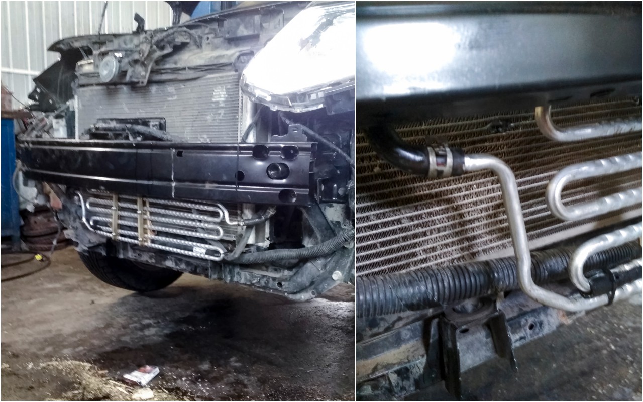

Радиатор охлаждения моторного масла от газовской машины заменил поврежденную деталь Ниссана и буквально спас коробку от перегрева. Цена вопроса — 800 рублей.
При поездке на озеро Селигер у автомобиля Nissan X‑Trail (T32) был поврежден радиатор охлаждения вариатора.
Запчасти в глуши не было. В местном магазине автозапчастей приобрел радиатор охлаждения моторного масла на автомобиль ГАЗель за 800 рублей.
При установке подогнали только крепления к штатным местам. Такой ремонт позволил вернуться из похода и предотвратить перегрев вариатора. Дома поставили оригинальный радиатор.
