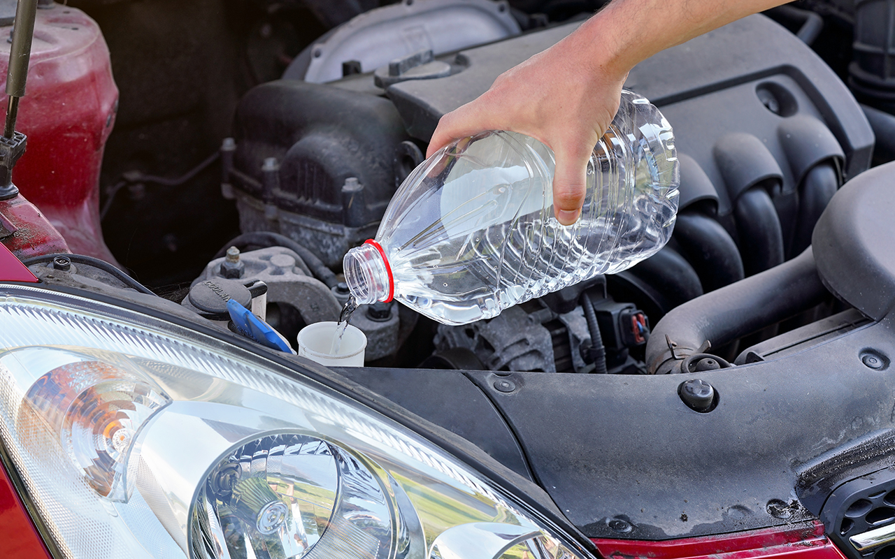

Что мы заливаем летом в бачок омывателя? Чаще всего - чистую воду или «коктейль» со средством для мытья посуды, чтобы стекло лучше отмывалось от грязи и налипшей мошкары. Мы выяснили, какими последствиями это может обернуться.

Губит жиклер вода
Эксперты единодушны в одном: воду из под крана заливать в бачок омывателя не стоит. Разве что в крайнем случае и на короткое время — когда закончится омывающая жидкость, а пополнить запасы на месте будет нечем.
