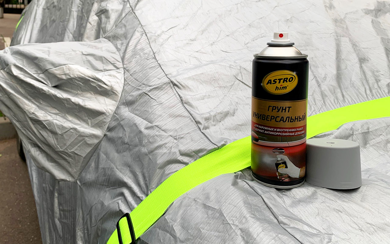

Для начала нужно понять площадь покрытия грунтовки. Если это небольшой фрагмент, то стоит обратить внимание на аэрозольные баллоны с грунтом. Такие предлагает, например, Astrohim в четырех цветах (черный, белый, серый, красно-коричневый). Какой-то под вашу краску ляжет лучше. У грунтовки хорошая адгезия и высокая укрывистость (то есть способность перекрывать цвет поверхности, на которую она нанесена). Одного баллона по идее хватает на одну деталь с покрытием в 2-3 слоя.
