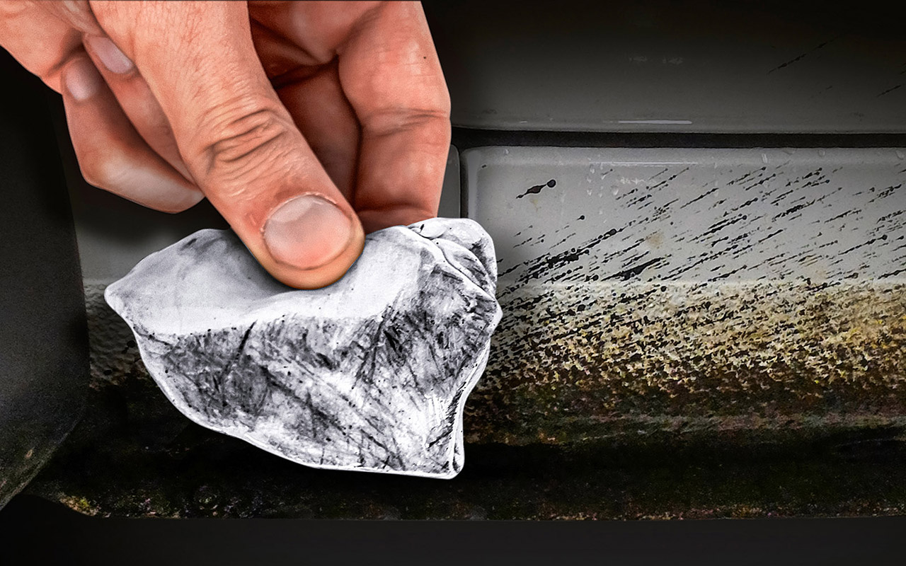

Откуда берутся битумные пятна?
Их можно обнаружить на бамперах, порогах, нижних частях дверей после поездки в жаркий день по свежеотремонтированной дороге. Из-за высокой температуры воздуха и трения шин битум превращается в жидкость, которая вылетает из-под колес. Попадая на кузов, она быстро застывает и, проникая в поверхностный слой ЛКП, агрессивно воздействует на покрытие.
Вода с шампунем против таких загрязнений бессильна.
Не отскребать, а растворять (основные принципы)
  1. Чем «моложе» битумное пятно, тем проще его удалять. Летом осматривайте машину после каждой поездки.
  2. Перед удалением пятно надо сполоснуть водой, чтобы частицы грязи не царапали лакокраску. «Сняли» битум? Помойте этот участок кузова еще раз.
  3. Соскребать битумные пятна нельзя: на лакокрасочном покрытии обязательно останутся царапины. Смолу нужно растворять химически (и растворенное деликатно удалять ветошью).
  4. Битумные пятна легче удалять в жару, чем на холоде.
