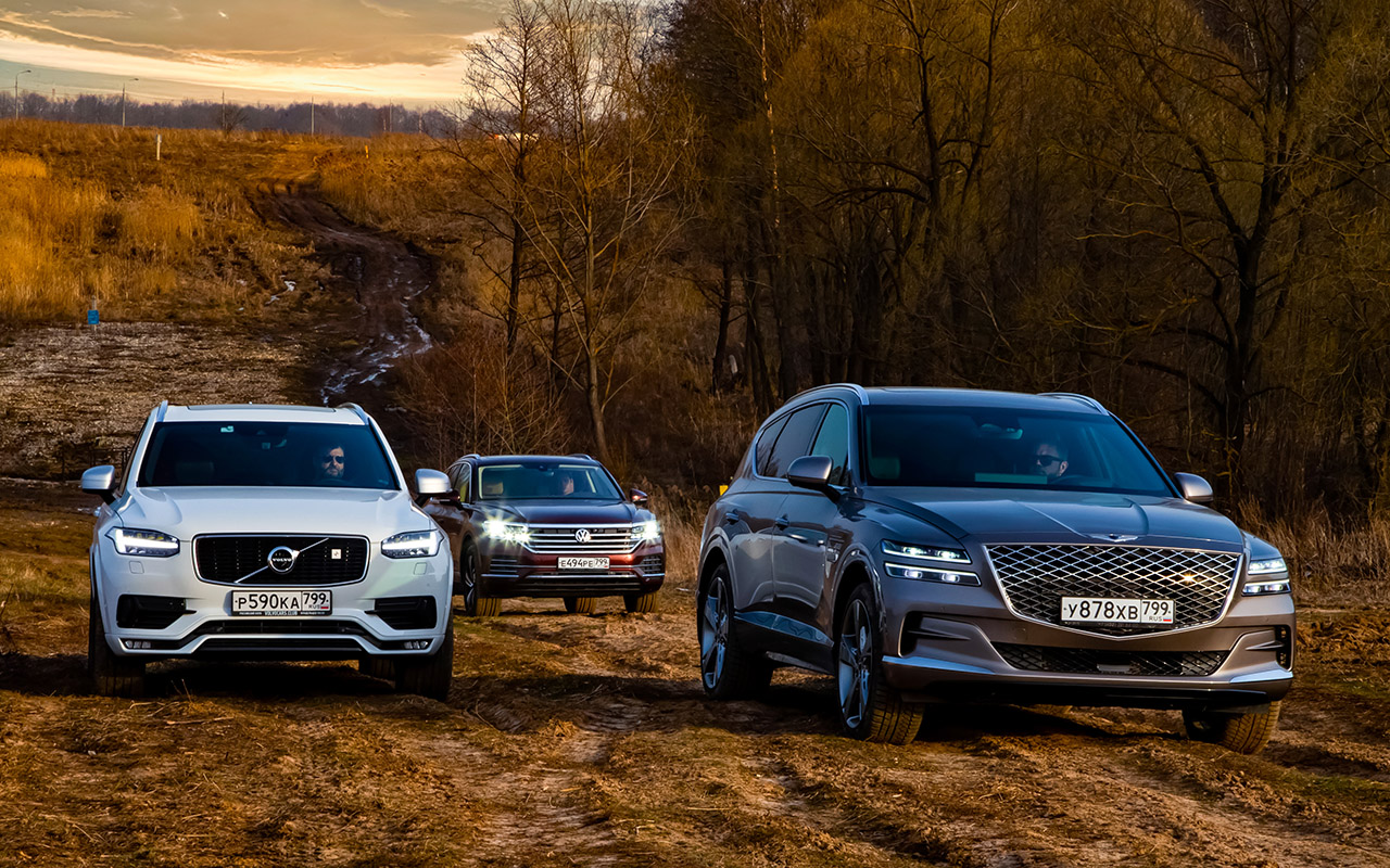

Genesis GV80, VW Touareg, Volvo XC90: тест в цифрах
Как Genesis GV80, VW Touareg и Volvo XC90 ведут себя на дороге, что у них с оснащением, как с комфортом — читайте и смотрите тут.

Поведение вне дороги | Вне асфальта лучший – Touareg, в первую очередь благодаря возможности поднять кузов. У Volvo только один внедорожный режим. Выбор режимов вне асфальта у Туарега и Дженезиса шире. Предельные ходы подвесок близки. | ||
Энерговооруженность | 9 | 9 | 8 |
Выносливость | 8 | 8 | 8 |
Ходы подвесок | 8 | 8 | 8 |
Общая оценка | 8,61 | 8,61 | 8,22 |
