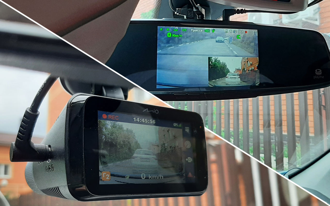

Чтобы выяснить, насколько удобны или неудобны эти два формата комбоустройств, мы взяли на тест многофункциональные Mio MiVue i 90 (средняя цена на онлайн-маркетах 13 930 ₽) и Playme Vega Touch (средняя цена на онлайн-маркетах 13 990 ₽) . Подобные модели есть и у многих других производителей.
  • Playme Vega Touch  — зеркало заднего вида со встроенным видеорегистратором, радар-детектором и дополнительной камерой для установки на заднее стекло. Поддержка GPS также имеется.
  • Mio MiVue i 90 — это компактный регистратор, а точнее, сигнатурное комбоустройство с радар-детектором и GPS -модулем. Крепится гаджет на лобовое стекло при помощи присоски. К слову, в модельной гамме Mio также есть устройства с функцией дополнительной камеры, но модель i90 ее не поддерживает. Впрочем, для нашего теста это не принципиально.
Playme Vega Touch
Mio MiVue i90
Особенности установки Mio MiVue i 90
Конусообразный профиль Mio MiVue i 90 удобен тем, что минимально перекрывает обзор водителю. Голосовые же подсказки и смещенная в нижнюю часть экрана основная информация о камерах и текущей скорости по GPS позволяют разместить это устройство максимально высоко. Зеркало заднего вида  и противосолнечный козырек при этом могут перекрывать верхнюю часть экрана, где указывается текущее время и уровень сигнала GPS , а также находится индикатор записи. Это не самая важная для водителя информация в пути. Ею вполне можно пренебречь.
Классическое комбо-устройство можно разместить за салонным зеркалом или под противосолнечным козырьком так, чтобы он не перекрывал обзор водителю. Правда, при этом угол для откидывания противосолнечного козырька будет ограничен.
К Mio MiVue i90 подводится всего один провод — питание. Его длина достаточно велика для того, чтобы протянуть шнур по периметру лобового стекла, спрятав в щели между обшивкой стоек и стеклом. В результате провод нигде не болтается и не мешает переднему пассажиру, а также не маячит перед глазами водителя.

Особенности установки Playme Vega Touch
Устройство в виде салонного зеркала заднего вида выглядит более технологично. Опасаться того, что из-за гаджета уже не получится пользоваться противосолнечными козырьками, не стоит. Регистратор не имеет строго фиксированного положения и немного смещается по зеркалу левее или правее — найти оптимальное положение между козырьками без ущерба для картинки не составляет труда. Но если ваш автомобиль оснащен дополнительными системами безопасности (встроенные под салонное зеркало датчики дождя и света, радар для активного круиз-контроля), основание салонного зеркала может оказаться слишком громоздким — и обзор у видеорегистратора будет ограничен.
Устройство крепится к салонному зеркалу с помощью резиновых растяжек. Все разъемы (включая слот для карты памяти) - на верхней стороне гаджета.
Камера Playme регулируется на небольшой угол для оптимального обзора.
Устройство установлено на зеркало Peugeot 308 - обзору ничего не мешает.
А здесь Playme установлено на Geely Tugella с массивным основанием зеркала. Обзор слегка ограничен.
Сенсорный экран невелик, но он не намного меньше площади штатного зеркала. Кроме того, у подобных устройств есть собственная камера заднего вида с одним существенным преимуществом — крепится камера на заднем стекле, а ширина ее обзора достаточная для того, чтобы убрать слепые зоны. Кстати, мы ранее проводили эксперимент, чтобы выяснить, удобно ли использовать тыловую камеру видеорегистратора для маневров на парковке - результат тут.
Спрятать провода, идущие к такому устройству, сложнее — их три:
  1. Один из них — это питание, длины которого тоже хватает, чтобы протянуть его по периметру лобового стекла и под бардачком.
  2. Второй короткий провод — эта антенна GPS. Для корректной работы ее рекомендуется расположить на расстоянии 1,5 м от основного устройства. На деле достаточно установить ее в нижний угол лобового стекла.
  3. На конце третьего очень длинного провода находится камера заднего вида. Тянуть третий провод лучше, пожалуй, не по потолку, а под порогами. Но все зависит от конкретного автомобиля.
