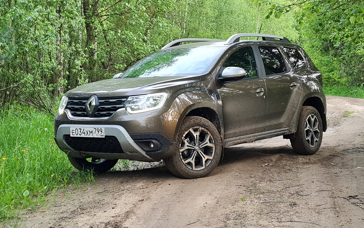

Renault Duster 1.3 turbo у нас на тесте уже несколько месяцев. За это время от читателей пришло много вопросов. Особое внимание, конечно, к расходу топлива и ресурсу при использовании низкооктанового топлива.
