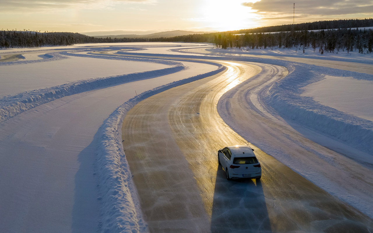

Тестировали шиповки сначала на скользких покрытиях полигона White Hell (Лапландия) в феврале при температуре воздуха от –5 до –13 °C, а затем в апреле на асфальте испытательного центра Nokian Tyres (Пирканмаа, Финляндия) при +2…+7 °C.
Все колеса мы ставили на автомобиль Volkswagen Golf, оснащенный спутниковым мерительным комплексом Vbox Racelogic либо оптической системой Kistler Correvit L-Motion. В «белых» тестах мы постоянно отслеживали состояние покрытия, начиная все упражнения с «базовых» шин и возвращаясь к ним не позже, чем через каждые два-три зачетных комплекта – чтобы отслеживать изменение состояния покрытия.

Озерный лед на круге и трассе управляемости «дышит» при изменениях температуры и трескается. Да и шиповки оставляют царапины. Потому ледовую гладь приходится время от времени реанимировать, заливая водой. Однако паутина трещин под тонким слоем свежего льда ­хорошо видна.
