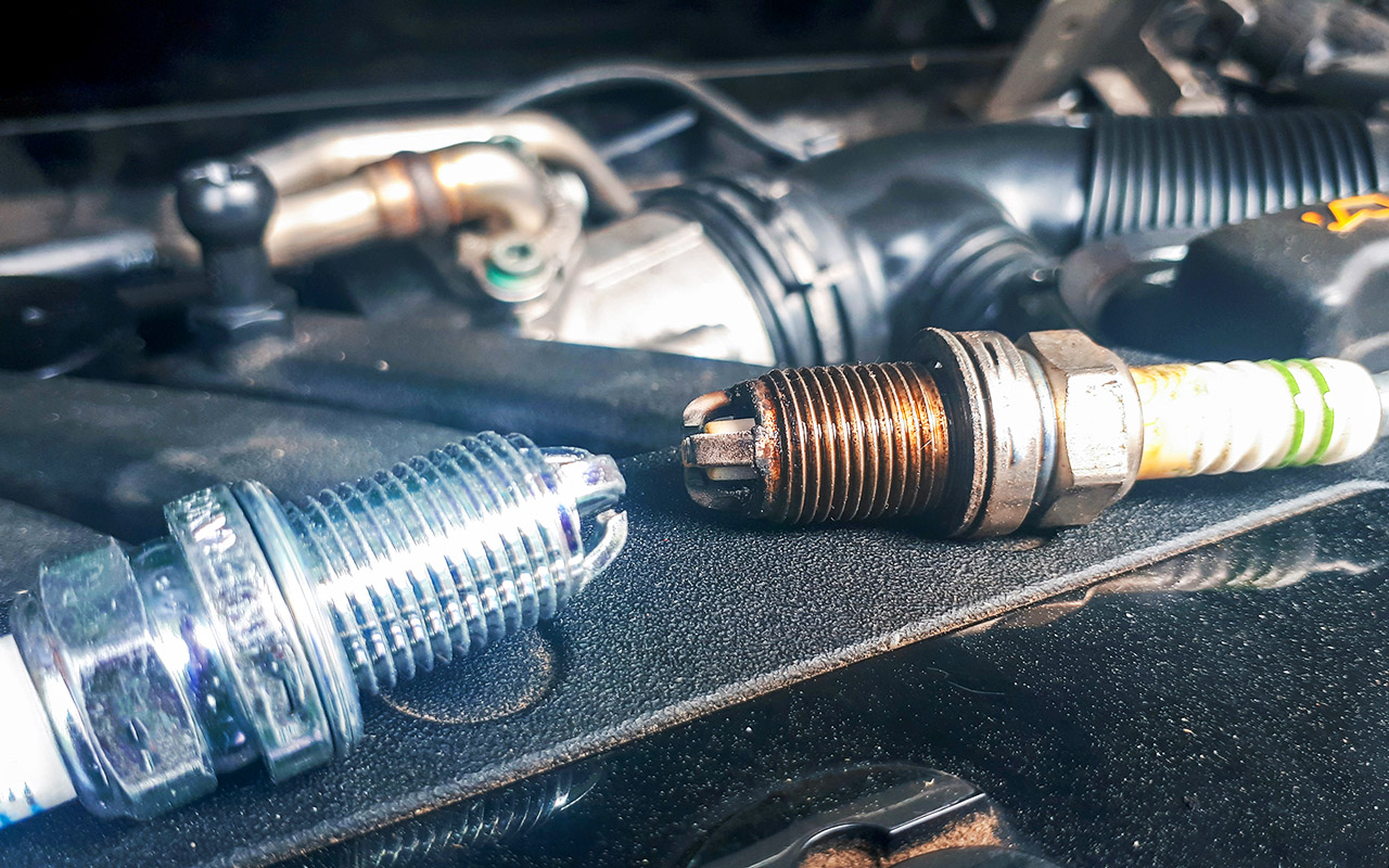

При установке новых свечей можно натереть резьбовую часть грифелем простого мягкого карандаша. Это облегчит наворачивание и отворачивание свечей. Будьте осторожны: графит не должен попасть на электроды и изолятор свечи, поскольку он электропроводен.
Гадание на свечах
Старые свечи могут многое рассказать о состоянии двигателя. На свечах, стоявших в исправном двигателе, резьба не замаслена, нагара на электродах и изоляторе совсем немного, и он светлого цвета.
