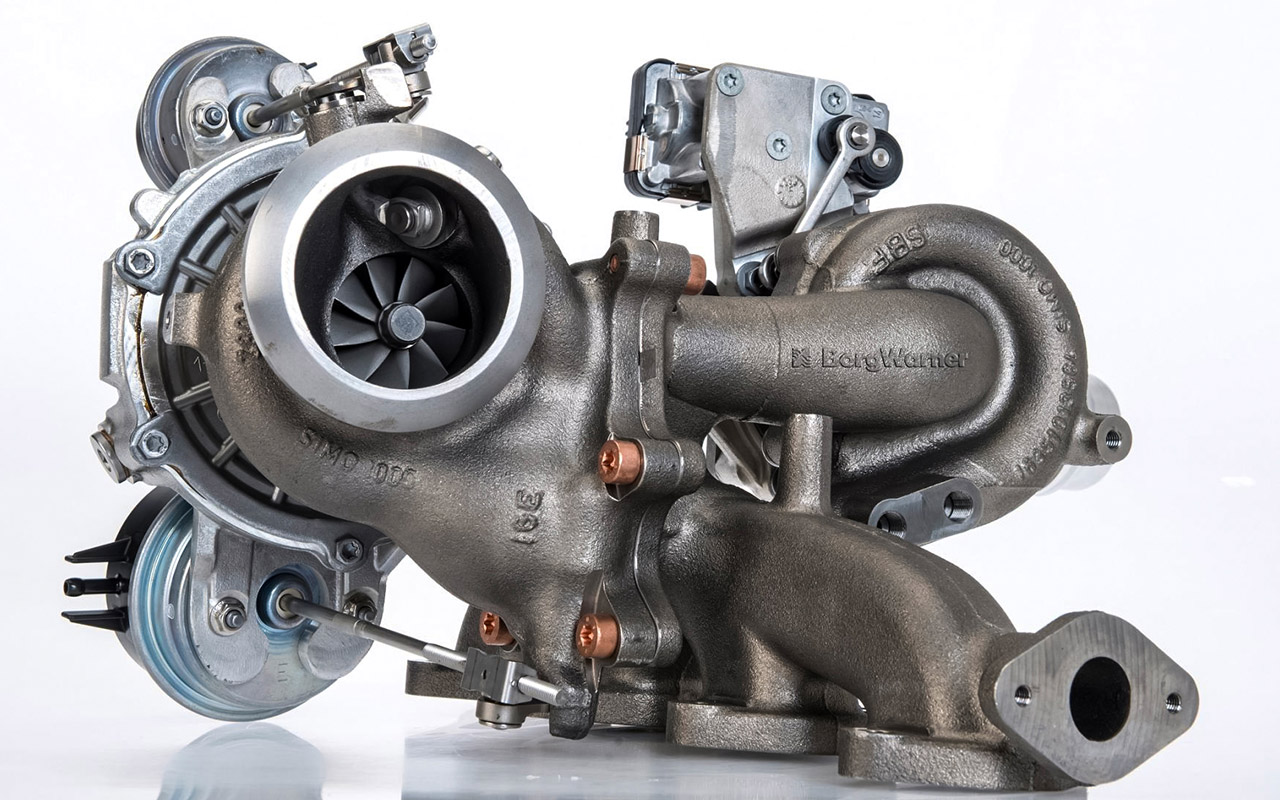

4. Турбояма неизбежна? Правда — но не для современных моторов
В ранних конструкциях при наборе двигателем оборотов ротор турбокомпрессора действительно не успевал раскручиваться, не обеспечивая мотор нужным количеством воздуха – получившийся провал в ускорении назвали турбоямой (англ. «turbo lag»).
Для борьбы с ней стали уменьшать инерционность рабочих колес компрессора и турбины, уменьшая их диаметр. Затем перешли к конструкции турбокомпрессоров с запасом производительности и перепускным клапаном. Такой агрегат уже на небольших режимах «выдувал» достаточное давление, а затем наддув ограничивался перепуском части выхлопных газов мимо турбины.
Еще вариант – применение двух турбин разной размерности (англ. «twin-turbo»). Малый турбокомпрессор отвечает за эффективность воздухоснабжения на «небольших» режимах, а затем, по мере роста нагрузки, вступает второй агрегат наддува.
Бывают и другие схемы наддува с двумя турбокомпрессорами (англ. «biturbo»). Например, два одинаковых турбокомпрессора совсем малого размера – особенно популярна такая схема на V‑образных двигателях. Встречается и схема турбины с двумя «улитками» (англ. twin-scroll) разных размеров: в каждую подается выхлоп от своей группы цилиндров.
Самый сложный, но и очень эффективный способ регулирования давления наддува – турбины с изменяемой геометрией (англ. «VTG, Variable Turbo Geometry»).
Наконец, турбонаддув можно совместить с приводным или электрическим компрессорами, начинающими работать чуть ли не с холостых оборотов – как раз там, где некогда была турбояма, от которой сегодня на большинстве машин остались одни воспоминания.
