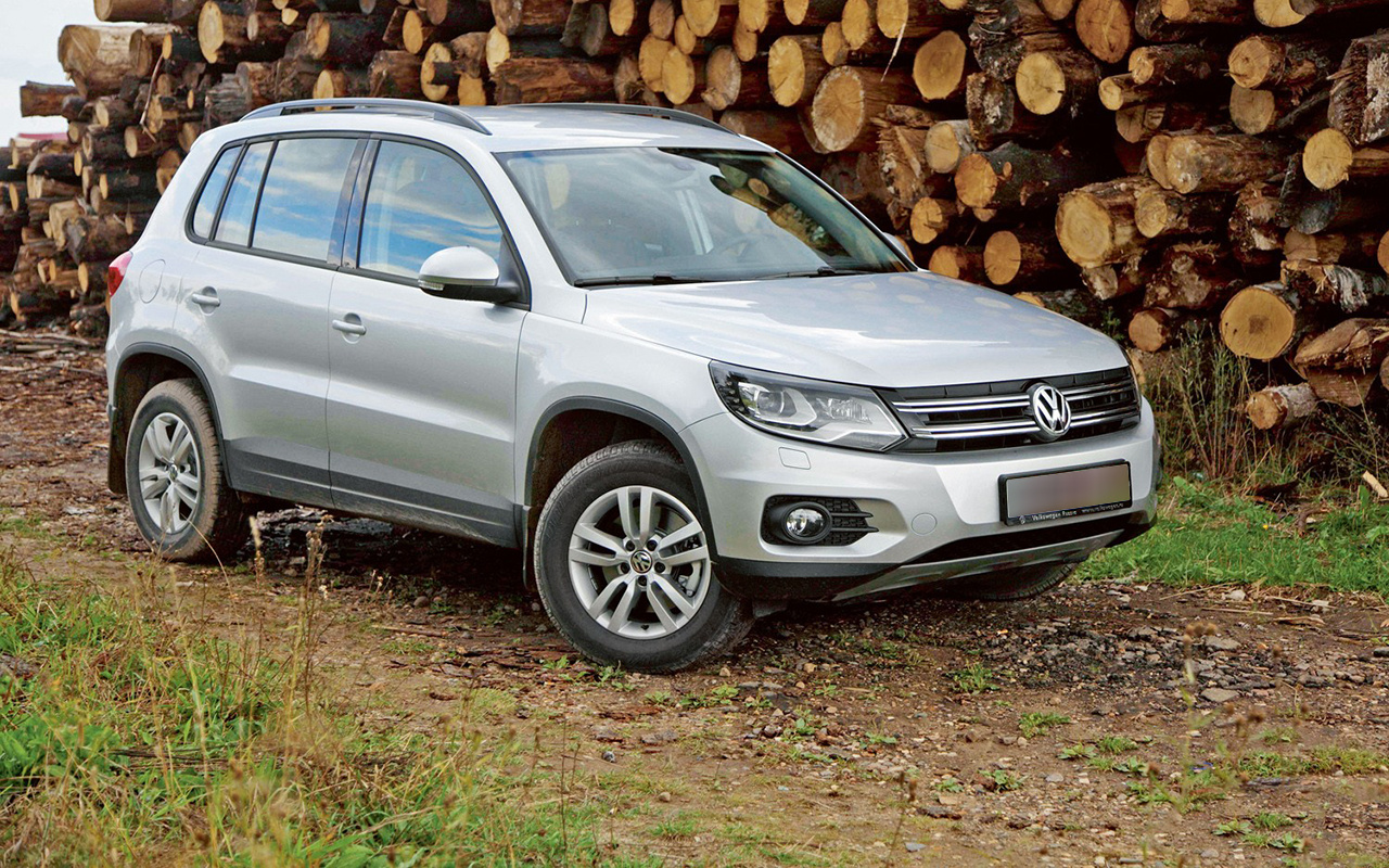

Volkswagen Tiguan (2007–2016) – все проблемы и поломки
Меньше всего хлопот доставит рестайлинговый кроссовер с дизелем и классическим автоматом.
Дебютировавший в 2007 году и выпускавшийся до 2016 года Volkswagen Tiguan – первенец концерна Volkswagen в классе компактных кроссоверов. У нас появился годом позже – со второй половины 2008 года их начали собирать на заводе в Калуге, сперва по крупноузловой технологии SKD, а с 2010 года – по полному циклу CKD, со сваркой и окраской кузовов.
Платформу PQ35 Tiguan делит с такими машинами, как Volkswagen Golf, Audi A3, Skoda Yeti и Octavia. А многими элементами ходовой части с ним поделился более крупный Volkswagen Passat.
Атмосферных моторов в гамме не было совсем. Сначала Tiguan комплектовался бензиновыми двигателями с непосредственным впрыском 1.4 TSI (150 л.с.) и 2.0 TSI (170 л.с.), а также дизелем 2.0 TDI (140 л.с.). В 2011 году он подвергся рестайлингу, в ходе которого чуть изменилась внешность и была расширена линейка двигателей. Базовым стал 1.4 TSI, дефорсированный до 122 л.с., а 2-литровый бензиновый мотор, напротив, увеличил мощность – до 180, 200 или 210 л.с.
Разнообразие есть и в трансмиссии – Tiguan оснащался как передним приводом, так и полным, с подключением задней оси многодисковой муфтой. А помимо механической коробки передач имелись классический гидроавтомат, а также 6- и 7-ступенчатые преселективные роботы.
