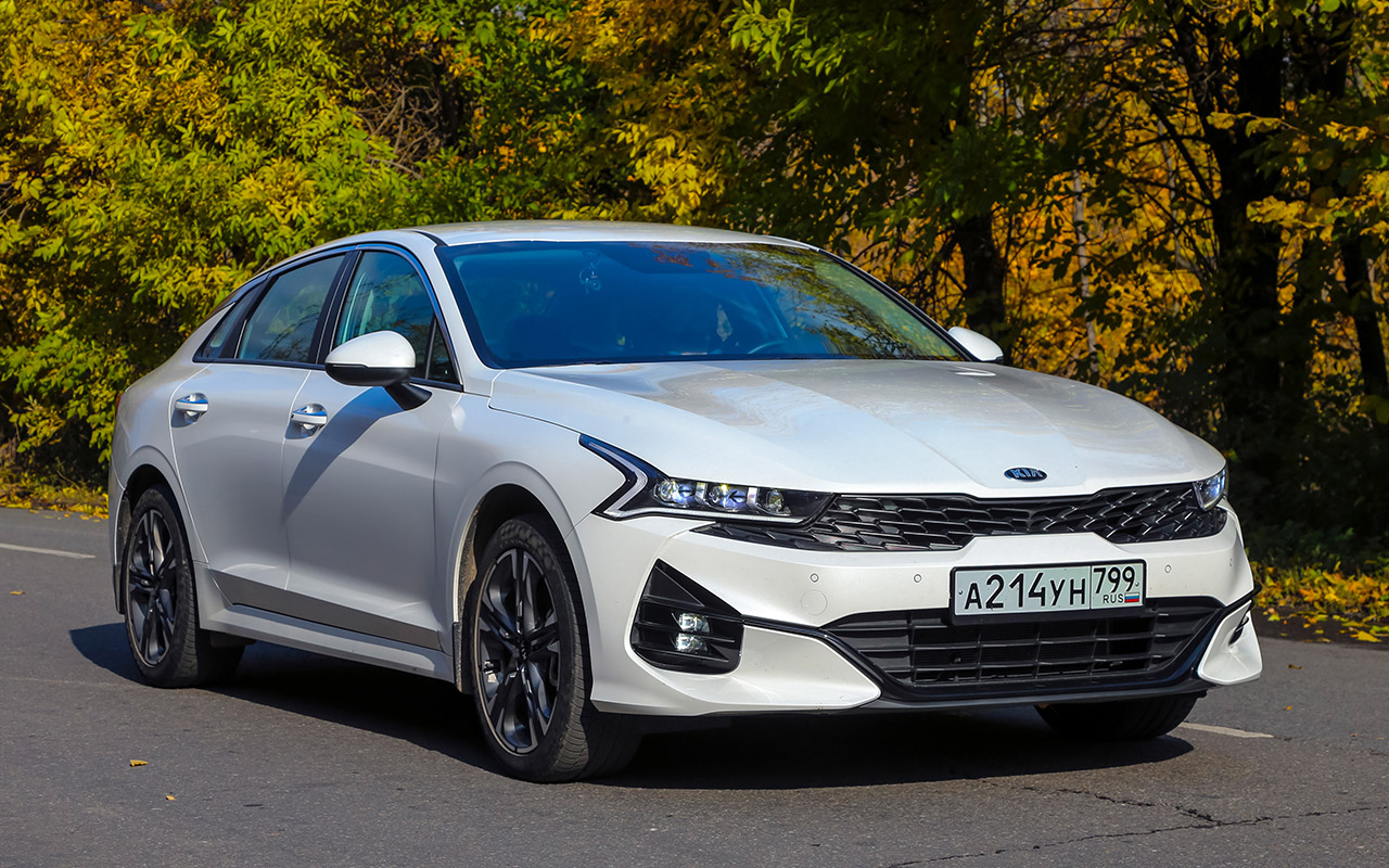

Оглядываться на машину не перестал – красивая же! Особенно световой дизайн, то есть рисунок свечения фар и задних фонарей с полоской через всю корму.
В нашей комплектации Style светодиодные фары «второго уровня», проекционные. Светят пристойно, хотя левый пучок явно ниже правого – обратим внимание на ТО. А вот бестолковые противотуманки и отсутствие поворотного света на машине за 2,1 млн рублей удивляют.
