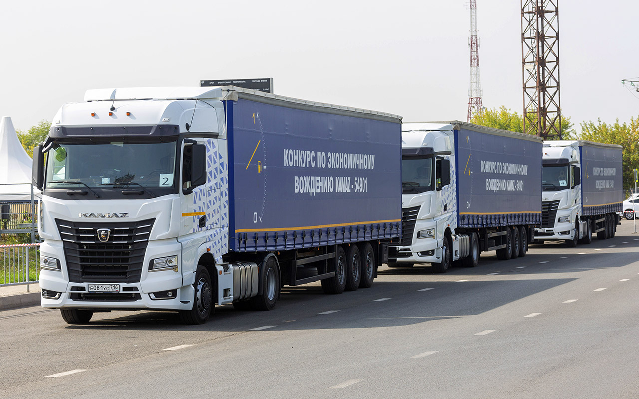

Четыре автомобиля КАМАЗ-54901 с тентованным полуприцепом НЕФАЗ 93341, все — 2020 года выпуска, с пробегом 80-100 тысяч километров, в одинаковом исполнении.
Перед соревнованиями машины продиагностировали, проверили давление в шинах, масло в агрегатах, заправили топливом, установили видеокамеры в кабинах. Каждой сцепке предстояло пройти за день около 550 км (за два дня состязаний – 1100 км). Такой среднесуточный пробег вполне реален для магистрального тягача, можно даже сказать – щадящий режим.
На маршрут сознательно поставили не новые машины, а с пробегом. Их сняли с реальной эксплуатации в АТП.
Все действия водителей и показания приборов фиксировали установленные в кабине видеокамеры. Кроме того, расход топлива и скорость движения грузовиков (а также интенсивность разгона, использование рабочих тормозов, применение «наката» и моторного тормоза) отслеживала телематика. Контроль времени прохождения маршрута осуществляли с помощью обычных часов.
