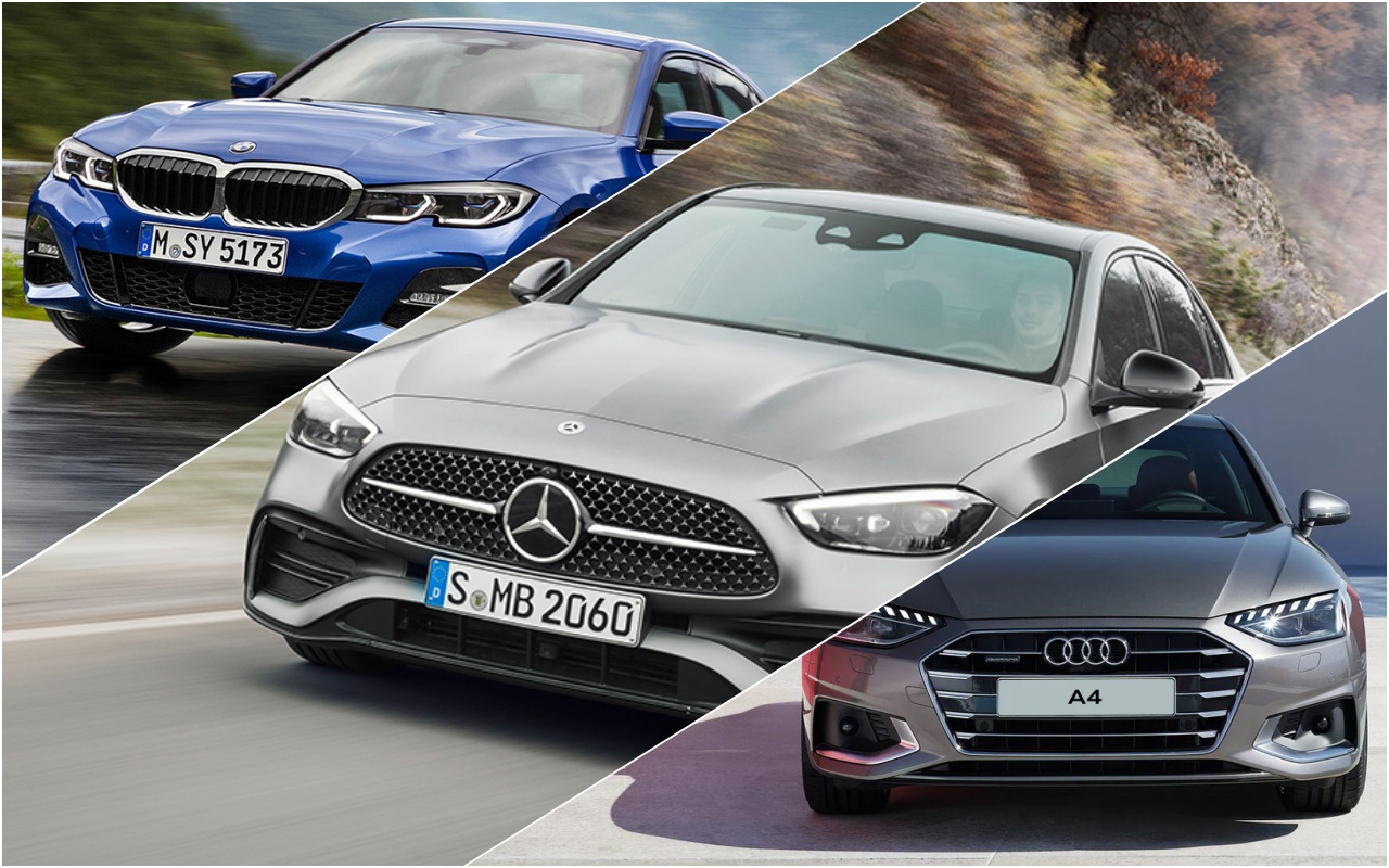

Движок, разгон и фишки — сравниваем C-класс, 3-ю серию и A4
Двигатели, коробки, динамика, размеры, оснащение – все это легко позволяет выявить фаворита. А дальше уже дело личных симпатий к той или иной марке. Сравним эти автомобили пока на бумаге (сравнительный тест-драйв появится позже). Для этого мы выбрали не самые скромные, но и не самые дорогие версии моделей:
- Mercedes-Benz C 200 4MATIC Sport за 4,21 млн рублей. После внимательного изучения новинки эта версия была признана нами оптимальной из представленных.
- BMW 320 i xDrive за 3,58 млн рублей. Это поколение седана ( G 2 x ) продается с 2018 года, и это значит, что в 2022 году его, скорее всего, ждет рестайлинг.
- Audi A4 40 TFSI S tronic за 3,29 млн рублей . Модель B 9 обновлялась в 2019 году. Следовательно, году в 2023-м должно выйти новое поколение.
Несмотря на то что перед нами прямые конкуренты, разницу в их стоимости сложно не заметить. BMW дороже, чем Audi, на 290 тысяч, а Mercedes-Benz – на 630 тысяч дороже, чем BMW, и на 920 тысяч – чем Audi. Это объясняется богатым уровнем оснащения C-класса и отсутствием у выбранной нами версии A4 системы полного привода (он доступен только с 249-сильным двигателем, и такой Audi стоит уже 4 млн рублей).
