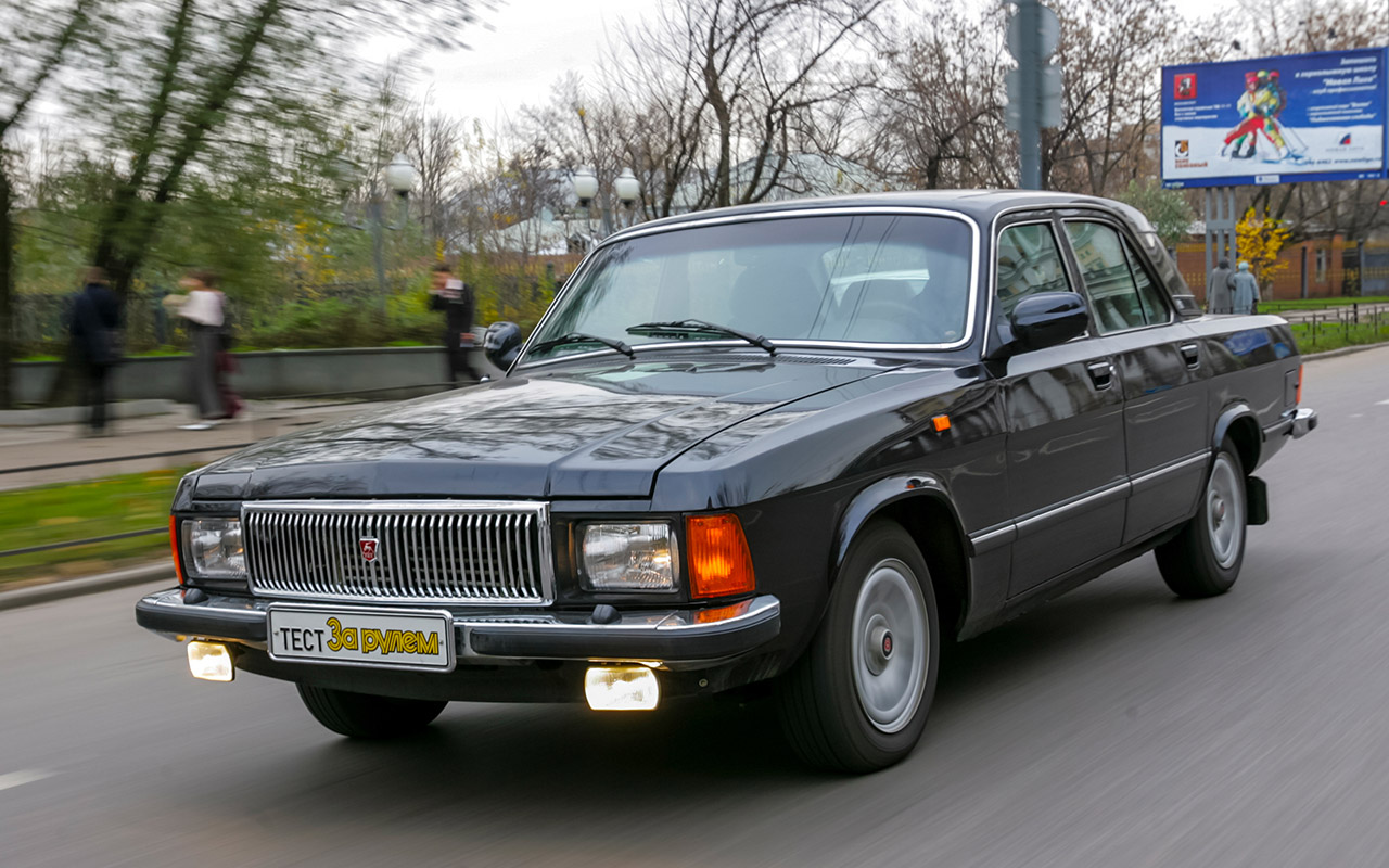

Ранняя серийная Волга ГАЗ‑3102.

В 1992 году, когда с начала производства собрать успели лишь 27 тысяч ГАЗ‑3102, сняли с производства спорный форкамерный двигатель ЗМЗ‑4022.10. Он требовал повышенного внимания, а расход топлива и экология были последними показателями, которые волновали водителей начальственных машин и, тем более, тех, кого они обслуживали.
Кстати, уже в 1980‑х на часть ГАЗ‑3102 ставили обычные моторы семейства ЗМЗ‑402.
Форкамерный двигатель ЗМЗ‑4022.10 был на 7 л.с. мощнее базового, более экономичен, но капризен в настройках.
Слабая изношенность штампов малосерийной модели подтолкнула руководство Горьковского автозавода сменить, наконец, Волгу ГАЗ‑24 1968 года рождения на ГАЗ‑31029, близкий по дизайну и компонентам к недавно недоступной «генеральше». В результате обе модели постепенно стали получать одинаковые новинки: 15‑дюймовые колеса, новые дисковые тормоза по лицензии фирмы Lucas, появившиеся ещё на стадии проектирования мелкосерийной Волги ГАЗ‑3105, пятиступенчатую коробку передач, унифицированный салон, а позднее – гидроусилитель рулевого управления.
Заднюю часть автомобиля отличали большие горизонтальные фонари и ниша в полу багажника для запасного колеса.
Заодно ГАЗ‑3102, к расстройству поклонников, лишили 70‑литрового бака и ниши для запаски в полу багажника.
Впрысковой 16‑клапанный двигатель на ГАЗ‑3102 и ГАЗ‑3110, сменившей модель 31029, появился почти одновременно.
Поздний ГАЗ‑3102 – максимально унифицированный с Волгой ГАЗ‑31105.
