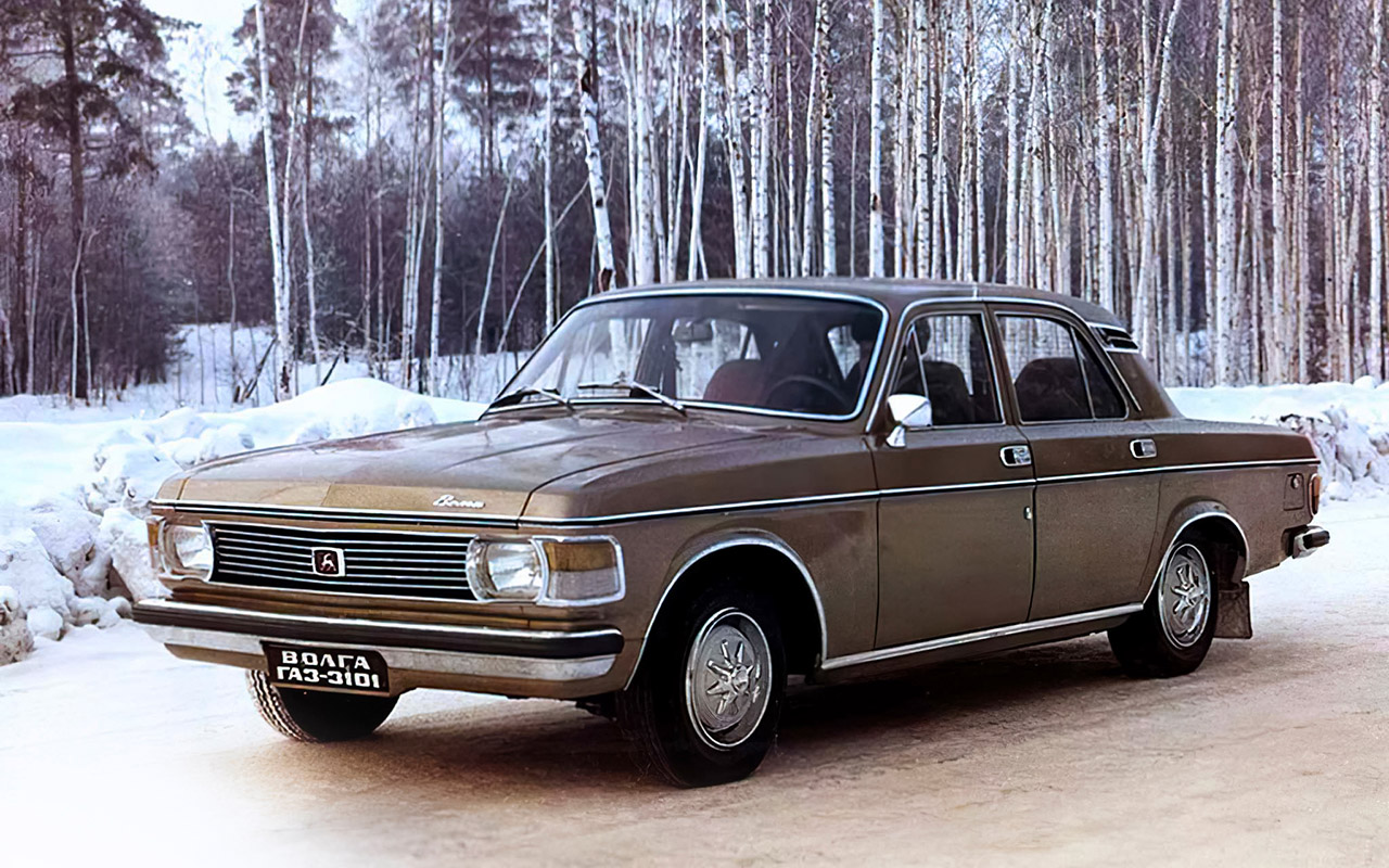

Первый опытный образец Волги ГАЗ‑3101, 1973 г.
Люксовый вариант закладывали еще на стадии доводки ГАЗ‑24 – в том числе и для экспорта, о котором в ту пору думали вполне серьезно.
Интерьер опытного ГАЗ‑3101 отделали куда богаче, чем ГАЗ‑24.
В 1973 году, без технического задания и вообще без какой-либо документации, построили прототип ГАЗ‑3101. Машину, сделанную в габаритах ГАЗ‑24, отличали прямоугольные фары, как у Москвича‑412, иные ручки дверей, богатая хромированная отделка, более нарядный салон и даже двигатель V6. Этот мотор обкатывали еще на прототипе ГАЗ‑24-14 – той самой люксовой модификации серийного седана, но с меньшими внешними изменениями.
