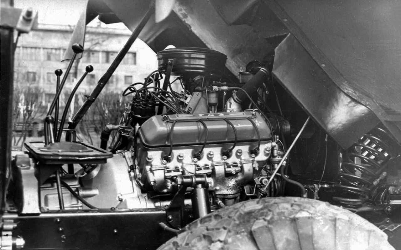

Знаменитая газовская «восьмерка»: ее до сих пор выпускают!Восьмерка ГАЗ‑13 рабочим объемом 5,53 л — под капотом первой Чайки.
Первую версию мотора ГАЗ‑13 поставили, как несложно догадаться, на представительский седан ГАЗ‑13 Чайка — гордость автопрома времен оттепели, показанную в 1958 году на всемирной выставке в Брюсселе. При очень высокой для СССР в те годы степени сжатия 8,5 мотор потреблял дефицитный высокооктановый бензин, имел четырехкамерный карбюратор К‑114 и развивал 195 л.с. при 4400 об/мин. Максимальный крутящий момент — 420 Нм при 2000–2500 об/мин.
Американские моторы такого же объема выдавали примерно такую же мощность. Фордовский V8 5.8 — 223 л.с. по американскому стандарту SAE — без учета навесного оборудования. А в Европе аналогов практически не было. На роскошные французские автомобили Facel Vega, например, ставили покупные двигатели Chrysler.
