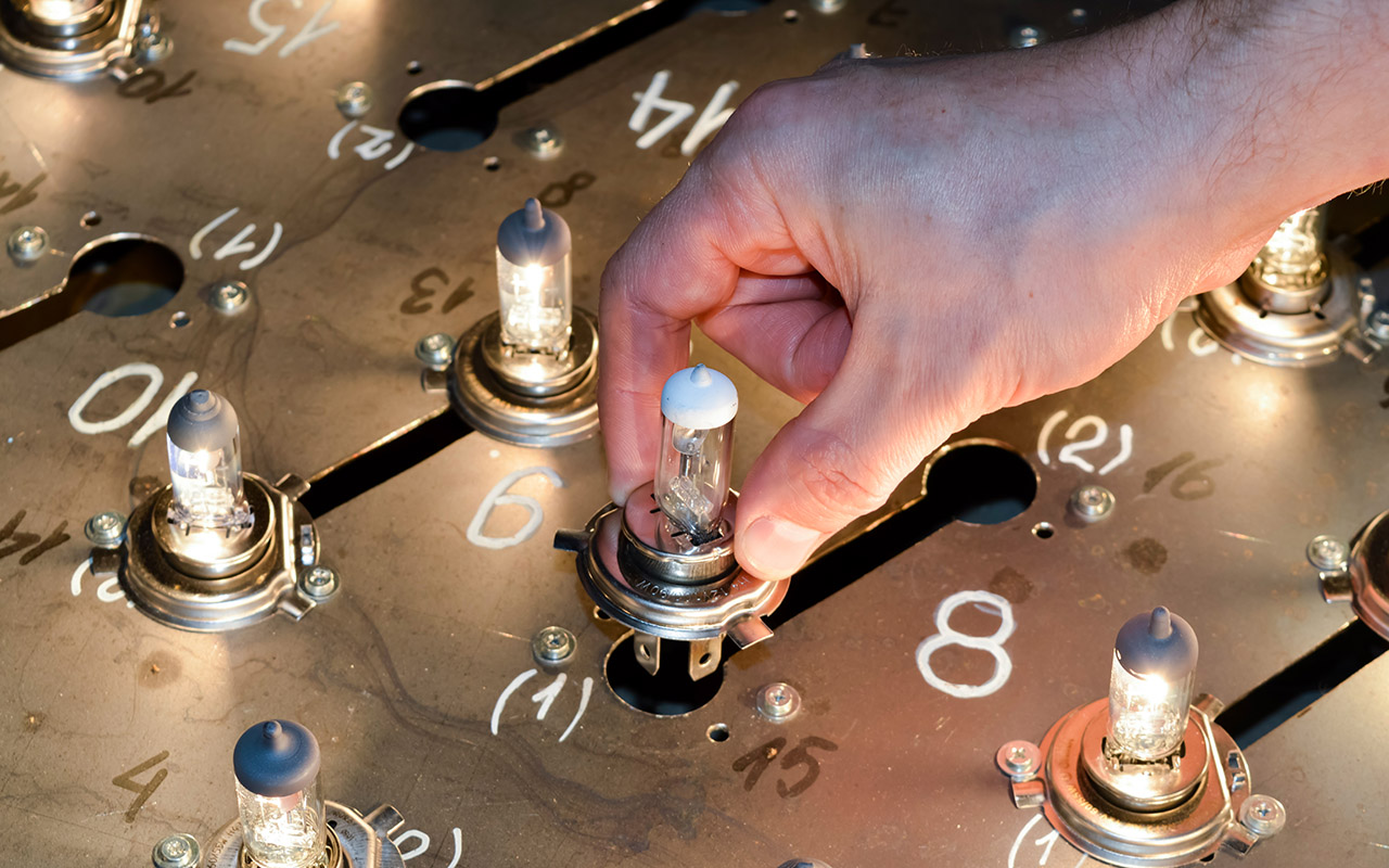

Как испытывали
Проверяемые лампы установили на стенд, подали напряжение на нити ближнего света и установили круглосуточное дежурство. Величина напряжения – весьма лояльные 13,5–13,7 В: в автомобильной бортсети бывает и 14,5 В, и выше. Температура окружающего воздуха: +18 ˚С.
Изначально рассчитывали уложиться примерно в 800 часов испытаний, однако живучесть некоторых ламп оказалась значительно выше. В итоге испытания продлили аж до 1320 часов.
Победителей определяли в «парном катании»: у какого бренда дольше всех продержится не одна лампа, а обе. Повторяемость результатов говорит о стабильности качества. Напомним также, что лампы головного света рекомендуется заменять парами, даже если перегорела только одна. Ибо вторая не заставит себя долго ждать.
