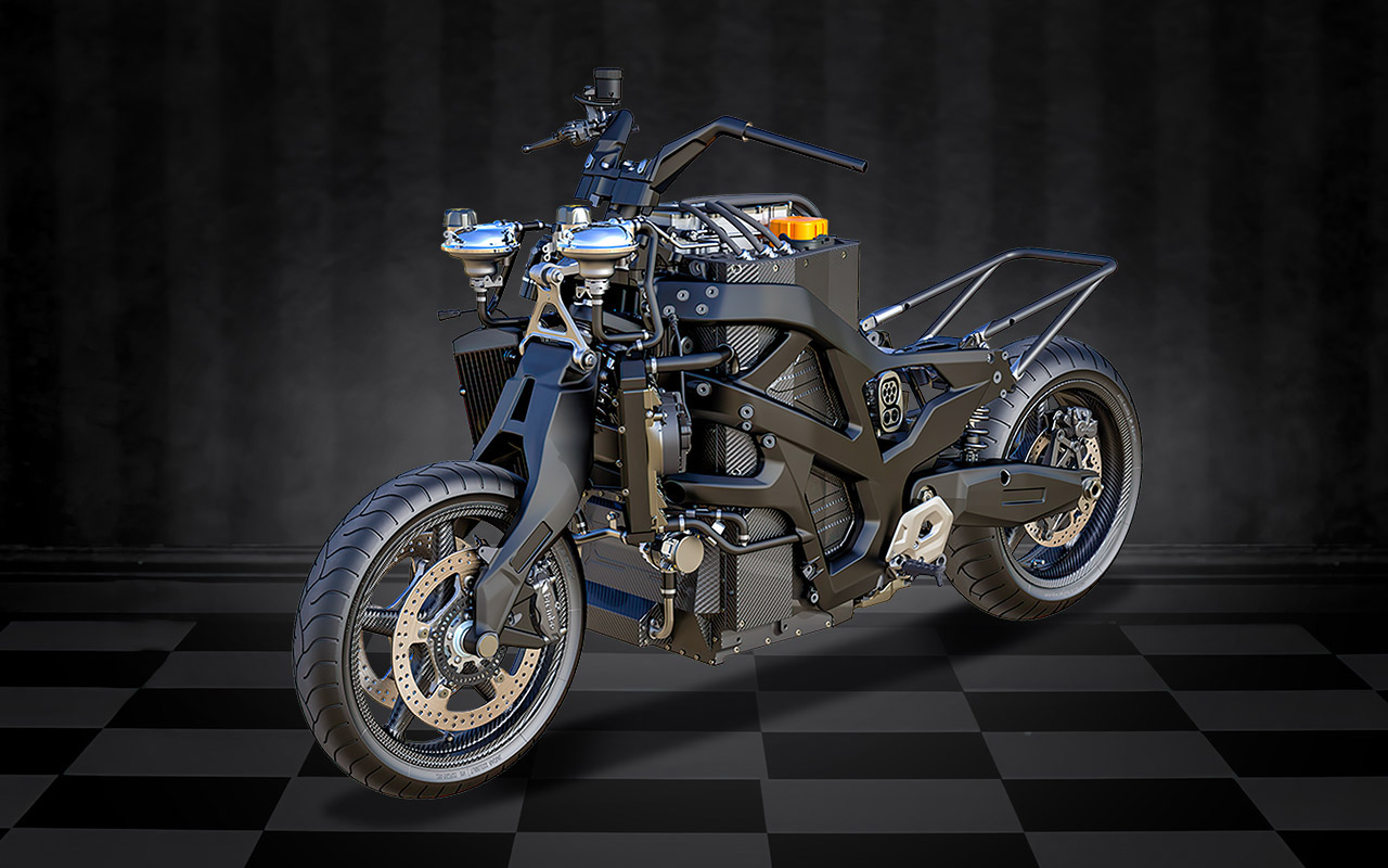

Рама
Собственной разработки. Состоит из пяти элементов. На первом прототипе она собрана на клее и клепках, на второй генерации будет на болтах.
Масса одиночного Ауруса – около 350 кг. Для «электрички» таких габаритов весьма умеренный показатель. Для сравнения: большой железный круизер Honda VTX1800R весит 340 кг, туристические BMW K 1600 GTL и Honda Gold Wing Tour – 358 и 385 кг соответственно. Центр тяжести у Ауруса ниже, чем у бензиновых серийных аналогов.
Аккумулятор
Расположен внутри рамы вертикально. Полная емкость — 21,8 кВт·ч, используемая – 18–19 кВт·ч. Это на одиночном Aurus. В боковом прицепе установлена еще половинка от этой батареи, так что суммарно получается около 30 кВт·ч полной емкости. Этим решением убили двух зайцев: улучшили развесовку «колясыча» и увеличили ему запас хода. Почетное сопровождение на мотоциклах работает до значительного «минуса» на улице, так что лишней емкость не будет. Для сравнения: на Nissan Leaf первого поколения ставили аккумуляторы на 24 или 30 кВт·ч.
Памятуя о том, что именно этот компонент вносит весь вклад в излишнюю массу электромобилей, задаю соответствующий вопрос инженерам. Оказывается, тут всё не столь критично.
  • Во‑первых, батарея сравнительно небольшая по размерам.
  • Во‑вторых, она не доходит до самого верха конструкции. Над ней располагаются легкие компоненты системы управления силовой установкой (все они собственной разработки НАМИ). А у классического мотоцикла наверху тяжелый бензобак, весящий с топливом десятки килограммов.
  • В‑третьих, «противовесом» работает электромотор. Он, наоборот, в самом низу, на одном уровне с маятником задней подвески.
Навороты
По части наворотов Aurus не уступает одноклассникам. У него четыре режима движения (есть и рекуперация), обогревы ручек и сиденья, бесключевой доступ, приборка в виде ЖК-панели, розетки, ветровое стекло с электрорегулировкой. Из электронных ассистентов пока только АБС. Остальные системы основному заказчику не нужны. А чтобы они появились в перспективе, необходимо провести сложную и дорогую работу по их интеграции.
Комплектующие
Микс из компонентов собственной разработки и покупных – нормальная практика. Ни один завод авто- и мотопрома не делает всё необходимое в своих стенах, а закупает сотни наименований у сторонних поставщиков.
Один из ярких примеров – тормоза фирмы Brembo. Зачем придумывать что-то свое, если один из мировых лидеров в этой сфере предлагает готовое и доступное по цене решение?
То же касается некоторых электронных компонентов, элементов управления, замков, петель и другой фурнитуры. При выборе разработать свое или использовать готовый компонент от производителя предпочтение отдавалось последнему. При условии соблюдения параметров и требуемого качества.
В случае с Aurus мы вообще говорим пока о штучном производстве.
В НАМИ нашли разумный компромисс между уникальными собственными и покупными массовыми деталями.
  • Привод – ременный! Цепь не устроила заказчика сложностями обслуживания. Разработка кардана оказалась очень дорогим удовольствием. Зато ремень подобрали серийный, из имеющихся каталогов. Его ресурс при размеренной эксплуатации оценивают в 30 тысяч км.
  • Ячейки батареи покупные, но соединили их в единый блок специалисты НАМИ. И что самое главное: они же разработали сложнейшие алгоритмы управления комплексной энергосиловой системой и провели все необходимые калибровки.
    Зарядиться можно как от обычной бытовой розетки, так и от скоростной зарядки. Однако больше 25 кВт за час система управления в аккумулятор не пропустит. Поэтому даже если Aurus подключить к сверхмощной 800‑вольтовой станции Porsche (такие сейчас появляются у официальных дилеров для Тайканов), он всё равно будет заряжаться час.
  • Для передней подвески выбрали рычажную конструкцию. Классический «телескоп» плохо переносит специфические нагрузки, которые возникают при езде с коляской.
  • Электродвигатель английский, развивает 190 л. с. Разрабатывать с нуля свой вышло бы долго и непомерно дорого. Кстати, изначально была идея сделать бензиновый мотоцикл Aurus. Ее отвергли по нескольким причинам, одна из которых очевидна: несовременно! Заимствовать несолидно: не так велик мотомир, чтобы было возможно скрыть происхождение крупнокубатурного мотора. А собственную разработку, опять же, бюджет бы не потянул.
  • Колесные диски углепластиковые. Такие легче алюминиевых на 1,4–2,6 кг. Да, материал дорогущий. Но найти поставщика с готовой деталью оказалось проще и выгоднее, чем договариваться с производителями классических дисков, которые связаны контрактами с рядом ограничений с серийными брендами.
    Удивительно, но наладить производство колес из углепластика дешевле, чем из алюминия: оснастка доступнее.
  • Стояночный тормоз (на передачу ведь электробайк не поставишь) реализован через механический привод. Его рычаг на обычных мотоциклах отвечает за сцепление. С защитой от случайного нажатия, разумеется. От электрики ушли сознательно: так проще и надежнее.
  • Охлаждение жидкостное и разведено на два контура. Один отвечает за двигатель и инвертор, второй – за батарею. «Шарики» близ передней вилки - это их расширительные бачки. Радиаторы и теплообменники оригинальные в силу нестандартности конструкции.

Облик первого ходового прототипа соответствует техзаданию заказчика: строгий черный цвет, стробоскопы, боковой прицеп. Мне позволили нарезать несколько кругов по большой территории НАМИ. Валит! Электромотор даже на каком-нибудь дохленьком Ниссане Leaf удивляет тягой с самых низов. А тут, считай, по «лошади» на каждые два килограмма массы. Попав на небольшой ледок, открутил ручку. И ничего: колесо шлифует, но аппарат едет идеально прямо.
Про управляемость ничего не скажу: искать ее пределы на единственном существующем экземпляре – плохая затея. Эргономика и посадка в первом приближении достойные. На прототипе масса покупных вещей: руль, зеркала, ручки и прочая мелочевка. Для первого экземпляра, который заведомо еще станет меняться, нет смысла городить огород с дорогущими эксклюзивными деталями. Поэтому о внешности не судите строго – она будет меняться.
Тесты на автономность проводили летом на одиночном мотоцикле. Вышло около 190 километров. Реальных, а не нарисованных на бумаге. Для службы в кортеже, МЧС или полиции, где всегда есть своя база с зарядкой, этого достаточно. Для «имиджевых» прогулок по тусовочным мотоместам вашего города – тоже. Уверяют, что во второй итерации двухколесного Aurus запас хода будет выше.
Внешний пластик весь оригинальный: ни одной заимствованной или серийной детали. Изготавливать его по промышленной технологии – значит разориться на пресс-формах: только под одну деталь она может стоить сотни тысяч евро. Поэтому в ходу мелкосерийные технологии, подразумевающие большую стоимость готового изделия, но незначительные расходы на оснастку и иные «обходные» технологии.
