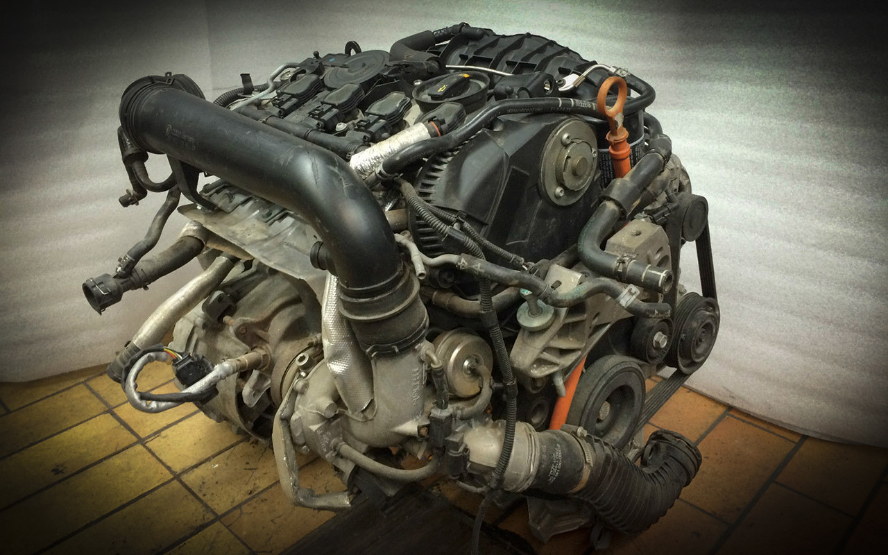

Европейские контрактные двигатели демонтируют с автомобилей, попавших в аварию (там восстановлением поврежденных машин обычно не занимаются, их разбирают на запчасти). Двигатели могут продаваться как с полным комплектом навесного оборудования (иногда даже включая ЭБУ), так и в виде только блока цилиндров с головкой, коленвалом и маховиком.
Моторы из Европы в возрасте могут иметь огромные пробеги. И это основная опасность при приобретении контрактного двигателя. Зато из Японии порой привозят шести-семилетние моторы с небольшими — около 50 000 км — пробегами: в этой стране содержать «старый» автомобиль попросту невыгодно.
Контрактные двигатели снимают с автомобилей после ДТП, если, конечно, удар не был фронтальным.
