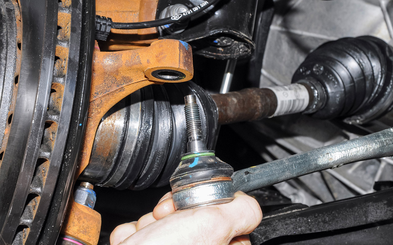

Представьте: вы спокойно едете – и вдруг на прямом участке дороги автомобиль ныряет в сторону! И хорошо, если на встречке при этом никого нет. Или наоборот: поворачиваете руль, а машина продолжает ехать прямо... После пары таких шараханий вправо‑влево приходит понимание, что автомобилю вдруг стало тесно на своей полосе. И чем выше скорость, тем больше места на дороге ему требуется.
Испытатели в подобных случаях говорят о ширине динамического коридора – кстати, ее зависимость от скорости не линейная, а квадратичная. Еще чуть-чуть – и авария. А виной всему – тот самый копеечный наконечник.

Мы решили серьезно испытать рулевые наконечники массовых автомобилей – таких, как Renault Logan и Лада Ларгус. Приобрели семь групп изделий разных производителей (по три от каждого) по цене от 700 до 2700 рублей.
