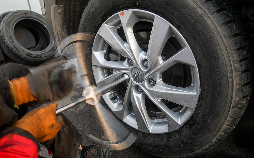

В спешке прикручивают
Перед установкой колес на автомобиль нужно очистить привалочные поверхности диска и ступицы от загрязнений. На ступицу нужно нанести медную смазку. Попадание даже небольших посторонних предметов или кусочков грязи приведет к биению колеса – затяжка крепежа может ослабнуть.
Не забудьте (если это требуется) установить проставочные кольца между ступицей и центральным отверстием диска.
Гайки или болты, во избежание повреждения резьбы, следует наживлять от руки. Подтягивать можно любым способом – от штатного ключа до пневмо- или электрогайковерта. Но окончательную затяжку настоятельно рекомендую проводить динамометрическим ключом.
