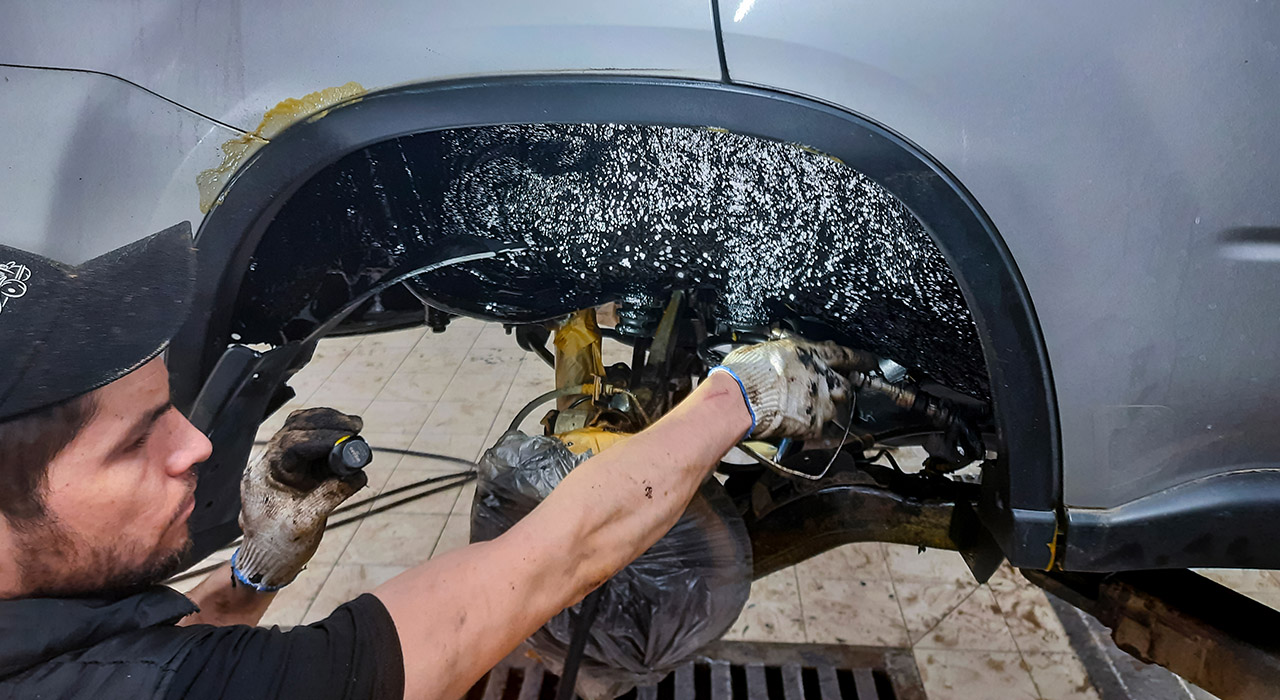

Самостоятельно можно защитить от пескоструя и коррозии поверхности колесных арок, просто подняв автомобиль на домкрате и сняв колесо. Только вначале придется удалить всю грязь. Надо мыть, сушить и только потом наносить слой мастики.
Зато улучшится шумоизоляция колесных арок, да и камешки перестанут сбивать покрытие с металла. Без подъемника и смотровой канавы автолюбитель сможет таким же образом обработать нижнюю часть порогов, что также защитит их от пескоструя. При наличии смотровой канавы можно обработать антикоррозионными мастиками всё днище автомобиля, но помните, что для этого нужны предварительная мойка и сушка. Поэтому полную обработку днища лучше провести на сервисе.
Поверхность колесной арки можно самосто­ятельно покрыть слоем антикоррозионной и противошумной мастики.
